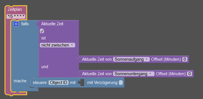

    Hi zusammen,
    hab jetzt so gut wie alle meine Geräte von Homebridge zu ioBroker migriert, da ioBroker deutlich mehr Möglichkeiten bietet.
    Aktuell habe ich meine Außenbeleuchtung mittels diesen Skript geschaltet:
    Da aber meine Kinder gerne, versehentlich die Außenbeleuchtung wieder ausschalten (direkt neben Flurbeleuchtung), würde ich gern dies wieder automatisch aktivieren.
    -> allerdings nur während der Astrofunktion "Sonnenuntergang"
    Könnt ihr mir da helfen?

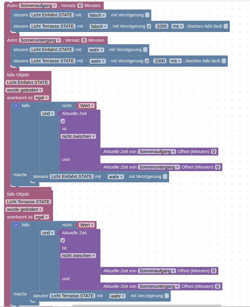

      @Christian-Richter
      Dann musst das bisschen anderes machen.
      Du brauchst ein Trigger, der hier den gewünschten Zeitraum regelmäßig prüft und dann eben die Aktion startet. Hier mal ein Beispiel das alle 5 Minuten prüft und dann was schaltet in der Zeit von nach Sonnenuntergang bis Sonnenaufgang:
      Oder eleganter weil nur Reaktion, wenn Licht ausgeschaltet wurde:
      Hier triggerst auf das Licht welches ausgeschaltet wurde und schaltest es wieder an wenn es aus ist und eben die gewünschte Astrofunktion eintrifft.

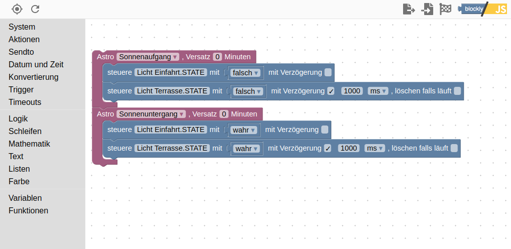

        Super, vielen Dank :-)
        Es funktioniert so.
        Habe es jetzt so eingebaut.
        Macht das Sinn, oder ist es sinnvoller für jede Lampe eine eigene Logik zu erstellen?

          Jan1
          @Christian-Richter
          Du kannst den anderen Trigger nehmen, bei dem kannst mehrere Objekte als Trigger eintragen und so sparst Dir den zweiten Teil.
          Vom Prinzip ändert sich nichts, wird nur kürzer und übersichtlicher.

                    @Christian-Richter
                    <xml xmlns="http://www.w3.org/1999/xhtml">
                      <block type="astro" id="p=A_6o!o:P%f2|M{P)K1" x="-537" y="-462">
                        <field name="TYPE">sunrise</field>
                        <field name="OFFSET">0</field>
                        <statement name="STATEMENT">
                          <block type="control" id="83H)Z,U|DiyrwGxqI0u">
                            <mutation delay_input="false"></mutation>
                            <field name="OID">hm-rpc.1.00085A49901A2E.4.STATE</field>
                            <value name="VALUE">
                              <block type="logic_boolean" id="su]GtrQfw9t.zC;RSnQ=">
                              </block>
                            </value>
                            <next>
                              <block type="control" id="]6bq[cJ8nN}x!I_j]8KI">
                                <mutation delay_input="true"></mutation>
                                <field name="OID">hm-rpc.1.0008578858B14F.4.STATE</field>
                                <field name="DELAY_MS">1000</field>
                                <field name="UNIT">ms</field>
                                  <block type="logic_boolean" id="d8yd!3,{!!3dPu{m;~X3">
                                  </block>
                                </value>
                              </block>
                            </next>
                          </block>
                        </statement>
                        <next>
                          <block type="astro" id="3Vw_(%,(?SdHUy)b]~x)">
                            <field name="TYPE">sunset</field>
                              <block type="control" id="GW[KRWc$@K[NZ)|5AZu">
                                  <block type="logic_boolean" id="?ly9h8@e{W8dU4[(Vvxh">
                                  </block>
                                </value>
                                <next>
                                  <block type="control" id="6[AN{od.X_N~r*/M@:.y">
                                      <block type="logic_boolean" id="ie+Zh0UMP?p:,#.x/3m^">
                                      </block>
                                    </value>
                                  </block>
                                </next>
                              </block>
                            </statement>
                            <next>
                              <block type="on_ext" id="BPEum~CT_;G9/J(wvZ}9">
                                <value name="OID0">
                                  <shadow type="field_oid" id="KiqIBCYP/--Otzi}g~]0">
                                  </shadow>
                                </value>
                                <value name="OID1">
                                  <shadow type="field_oid" id="WaVJhl1|G#mIsAJ=:[[P">
                                  </shadow>
                                </value>
                                  <block type="controls_if" id="TDovM)S4|kfe.C@2ReMB">
                                    <value name="IF0">
                                      <block type="logic_operation" id="O!2A!wUQ:O%)VK[}$oB2" inline="false">
                                        <field name="OP">AND</field>
                                        <value name="A">
                                          <block type="logic_negate" id="HF#*{_$.9)$a5k:uBT!S">
                                            <value name="BOOL">
                                              <block type="on_source" id="ykJd]x6nCad#kP],l10y">
                                              </block>
                                            </value>
                                          </block>
                                        </value>
                                        <value name="B">
                                          <block type="time_compare_ex" id="ca]hZgu@,)fNQVyBMEwu" inline="false">
                                            <mutation end_time="true" actual_time="true"></mutation>
                                            <field name="USE_ACTUAL_TIME">TRUE</field>
                                            <field name="OPTION">not between</field>
                                            <value name="START_TIME">
                                              <shadow type="text" id="Kbm8X8(@{Qf,Uz|z}v{">
                                                <field name="TEXT">12:00</field>
                                              </shadow>
                                              <block type="time_astro" id="L44:J_lpJj$wM*(Nv^8H">
                                              </block>
                                            </value>
                                            <value name="END_TIME">
                                              <shadow type="text" id="L,#,ctod,-]klj.}^Sbm">
                                                <field name="TEXT">18:00</field>
                                              </shadow>
                                              <block type="time_astro" id="B:lPD*,,pGpJ0_*5lnTT">
                                              </block>
                                            </value>
                                          </block>
                                        </value>
                                      </block>
                                    </value>
                                    <statement name="DO0">
                                      <block type="control" id="gli@EH+-]Rj|]X{@MA$z">
                                          <block type="logic_boolean" id=";T.hQWLYCA3v-ItF!_D">
                                          </block>
                                        </value>
                                        <next>
                                          <block type="control" id=")e@#v+8wjIq+LH}?qvxJ">
                                              <block type="logic_boolean" id="i^y(bV2~b?|uZLv[g[r|">
                                              </block>
                                            </value>
                                          </block>
                                        </next>
                                      </block>
                                    </statement>
                                  </block>
                                </statement>
                              </block>
                            </next>
                          </block>
                        </next>
                      </block>
                    </xml>
                    Code bitte immer im Code Tack posten und bei langem Code, zusätlich im Spoiler posten. Ist leserlicher und spart Platz.
                    Beim Trigger oben einfach die zwei gewünschten Objekte eintragen.

                    • J Jan1
                      @Christian-Richter
                                </block>
                              </value>
                              <next>
                                    </block>
                                  </value>
                                </block>
                              </next>
                            </block>
                          </statement>
                          <next>
                                    </block>
                                  </value>
                                  <next>
                                        </block>
                                      </value>
                                    </block>
                                  </next>
                                </block>
                              </statement>
                              <next>
                                  <value name="OID0">
                                    </shadow>
                                  </value>
                                  <value name="OID1">
                                    </shadow>
                                  </value>
                                      <value name="IF0">
                                          <value name="A">
                                              <value name="BOOL">
                                                </block>
                                              </value>
                                            </block>
                                          </value>
                                          <value name="B">
                                                </shadow>
                                                </block>
                                              </value>
                                                </shadow>
                                                </block>
                                              </value>
                                            </block>
                                          </value>
                                        </block>
                                      </value>
                                            </block>
                                          </value>
                                          <next>
                                                </block>
                                              </value>
                                            </block>
                                          </next>
                                        </block>
                                      </statement>
                                    </block>
                                  </statement>
                                </block>
                              </next>
                            </block>
                          </next>
                        </block>
                      </xml>

                        Jan1
                        @Christian-Richter
                        schau mal ob das funktioniert, könnte sein, dass es da Probleme gibt, da sich Wert auf den Trigger bezieht und ich weiß nicht wie schlau der Block ist und dann eben auch einen von beiden im Falls Block richtig auswertet. Wenn es nicht läuft, hast zwei Möglichkeiten, Dein altes Blockly verwenden, oder die Falls Bedingung mit nem ODER Block anpassen.
