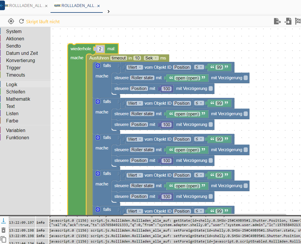

    ich habe ein Script gebastelt, der alle Rollläden öffnen soll. Allerdings kann es mal passieren, dass ein Shelly "gerade" nicht will.
     error: shelly.0 (1780) Error in function state.coap.http_cmd for state SHSW-25#XXXXX#1.Shutter.Position and request{"url":"http://192.168.2.XXX/roller/0","timeout":5000,"qs":{"go":"to_pos","roller_pos":0,"duration":0}} for 192.168.2.XXX (shellyswitch25 / shellyswitch25-XXXXX / SHSW-25#XXXX#1) (Error: ESOCKETTIMEDOUT)
    Ich will nun, dass das Script einfach nochmal durch läuft.
    Ich habe es mit "Wiederhole 2 mal" probiert. Allerdings läuft es nicht zweimal durch.
    Jemand eine Idee was ich falsch mache?

      @JB1985 sagte in Wiederhole alles ...:
      Es läuft zweimal durch, aber (fast) gleichzeitig. Verwende besser ein Intervall oder packe alles, was innerhalb des Timeouts ausgeführt wird, in eine Funktion und rufe die Funktion einmal unverzögert und einmal mit Verzögerung auf.

        Wie packe ich denn alles in eine Funktion?
          Ah, ich glaube ich habe es verstanden. Ich teste das mal ...
