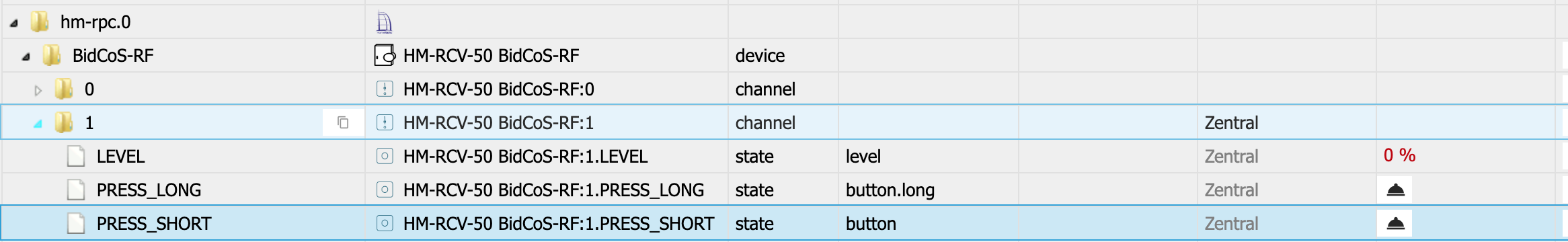

    Hallo Profis,
    versuche mit folgendem script eine virtuelle Taste in Homematic anzusprechen.
    subscribe({id: "hm-rpc.0.BidCos-RF.1.PRESS_SHORT", val: true}, function (obj)
    log('virtuelle Taste gedrückt');
    doch leider reagiert das Script im iobroker beim aktivieren der virtuellen Taste nicht. Innerhalb Homematic funzt die Taste.2b3a443a-a4be-4605-82df-6f60f7564155-image.png
    Steh voll auf der Leitung. 😥 Hoffe mir kann geholfen werden.

      @sruhsam
      Die virtuellen Tasten sind "write only".

        habe die Einstellungen des virtuellen Tasters wie folgt.
          "from": "system.adapter.hm-rega.0",
          "ts": 1575522302391,
          "common": {
            "name": "HM-RCV-50 BidCoS-RF:1.PRESS_SHORT",
            "type": "boolean",
            "role": "button",
            "def": true,
            "read": true,
            "write": true
          "native": {
            "CONTROL": "BUTTON.SHORT",
            "ID": "PRESS_SHORT",
            "TYPE": "ACTION",
            "UNIT": "",
            "FLAGS": 1,
            "OPERATIONS": 6,
            "TAB_ORDER": 1,
            "DEFAULT": false,
            "MAX": true,
            "MIN": false
          "acl": {
            "object": 1638,
            "owner": "system.user.admin",
            "state": 1638
          "_id": "hm-rpc.0.BidCoS-RF.1.PRESS_SHORT",
          "type": "state"
        wenn ich den Taster per iobroker trigger, kommt der Befehl in der Homematic an, leider umgekehr geht gar nichts ...... ???

          @sruhsam sagte:
          War "read" schon immer true, oder hast Du es auf true gesetzt ? Ein manuelles Ändern in ioBroker ändert nichts daran, dass die CCU nicht sendet. native.OPERATIONS = 6 bedeutet, dass nicht gelesen werden kann.
            sruhsam
            habe ich auf read gesetzt.
            Habe aber mal neu gestartet und Kanal neu eingelesen jetzt funktioniert es tadellos ...:-) ✌
            Danke für die Hilfe .....
