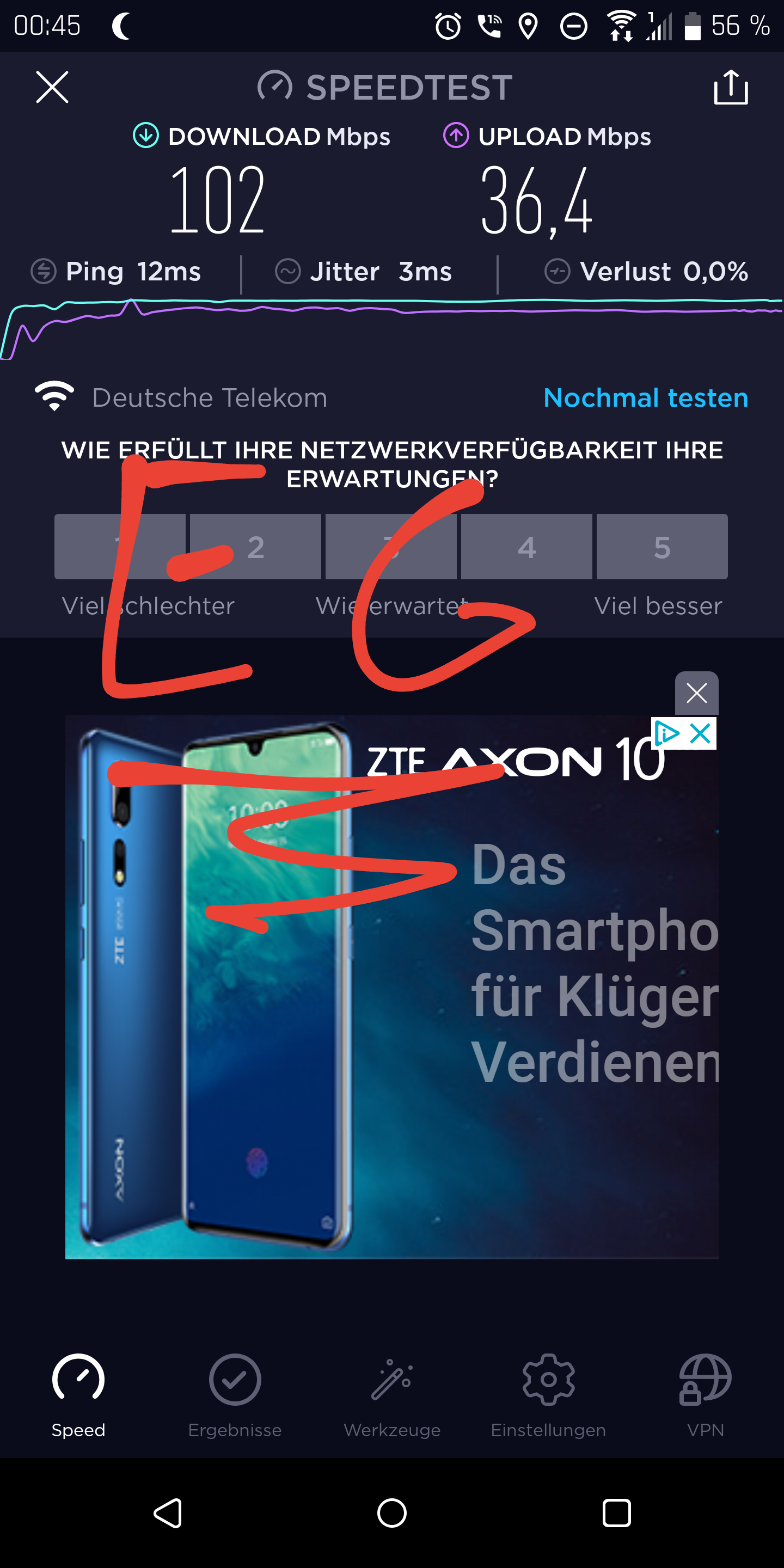

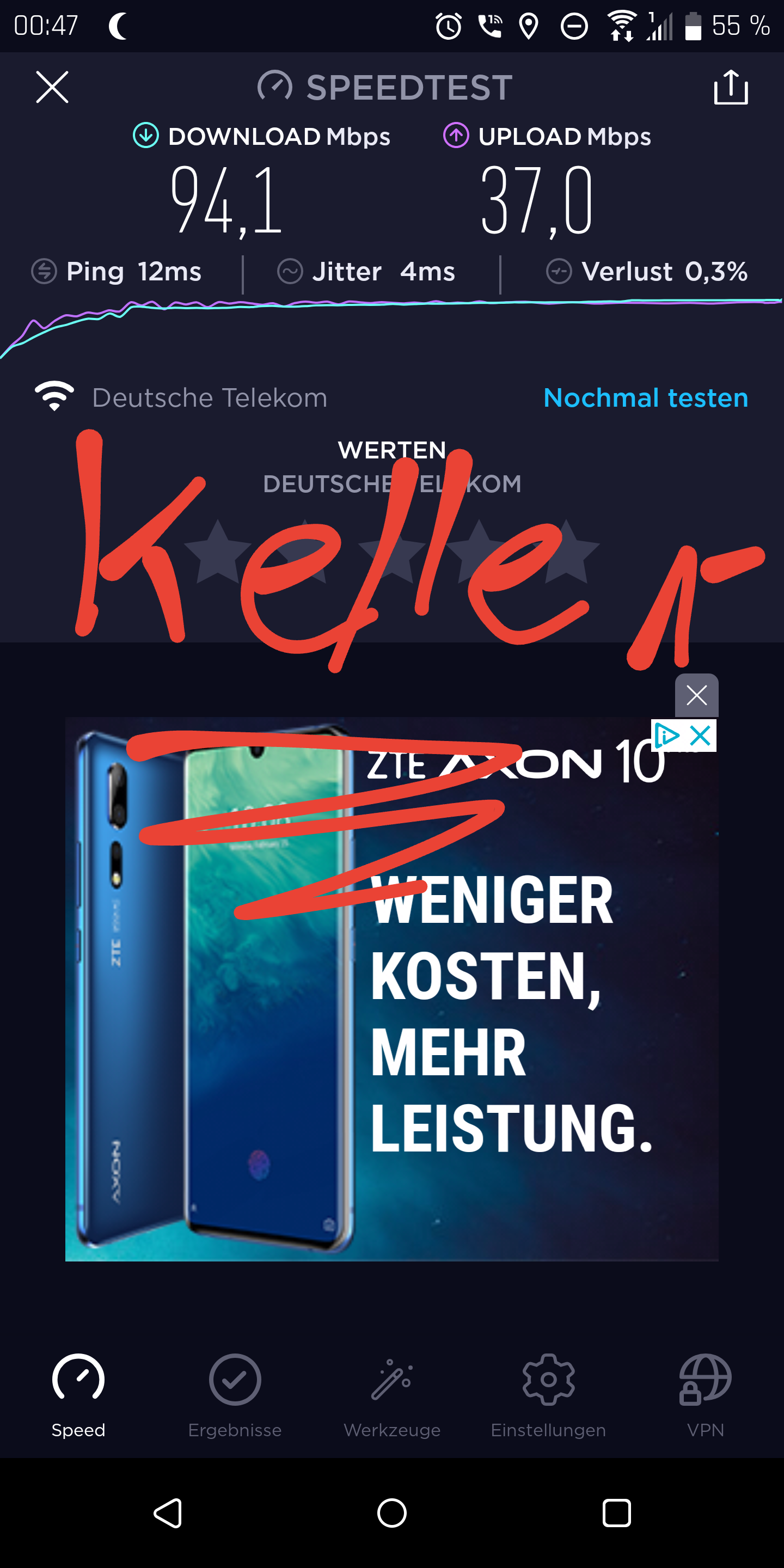

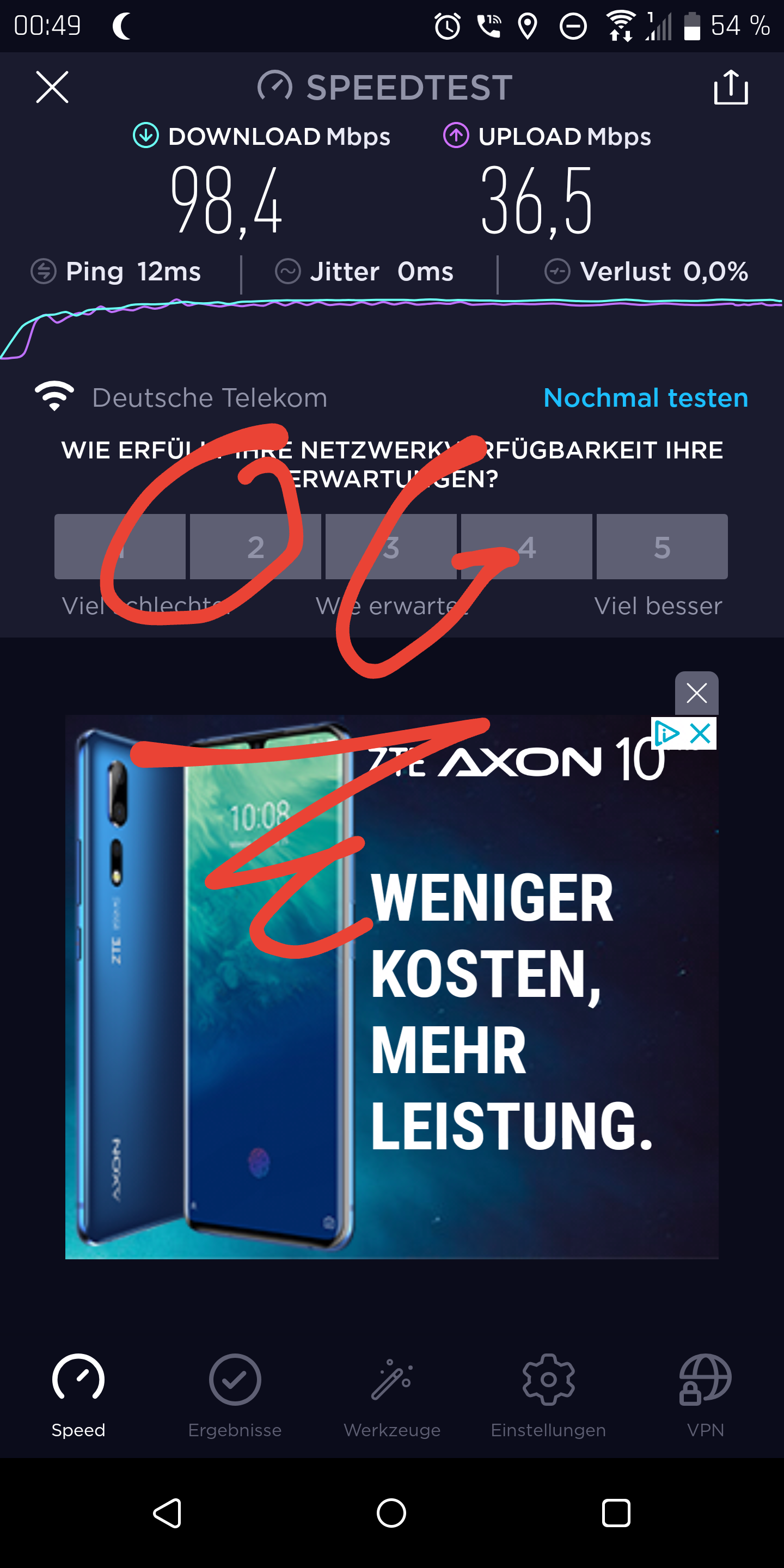

                                    Und da käme der AC-M ins Spiel.
                                    Ich hab mir jetzt Mal von AVM den 2400 Repeater bestellt und teste den. Ggf würde ich auch den AC-M Mal bestellen und testen, wenn der 2400 auch nicht hilft.
                                    R Offline
                                    R Offline
                                    radierer
                                    schrieb am zuletzt editiert von radierer
                                    @Stoni
                                    Wenn ich dir jetzt meine Datendurchsätze im Haus und Garten nenne, hilft dir das denke ich nicht wirklich weiter, da das ja ziemlich umgebungsabhängig ist.
                                    Wie gesagt habe ich den AC Mesh per wireless uplink eingebunden .. also kabellos. Wenn ich die Beschreibung bei Unifi richtig verstehe, nutzen die APs für wireless uplink das 5GHz Band. Ich denke, dass ist der entscheidene Unterschied zu herkömmlichen Repeatern. Zu beachten ist halt, dass dadurch die Reichweite vom wired AP zum uplink AP durchs 5GHz Band eingeschränkt ist.
                                    Wie gesagt funktioniert es bei mir sehr gut. Ich hatte vorher einen günstigen TP Link AP als Repeater an gleicher Stelle im Garten benutzt. Mit dem hatte ich neben einem erheblich schlechteren Durchsatz auch ziemliche Schwankungen in der Übertragungsrate. Mit dem AC Mesh läuft alles sehr stabil.
                                    [Edit] So, ich hab gerade mal geschaut, wie so die Geschwindigkeiten sind. Direkt neben dem AP AC LR im Haus im 5GHz Band 100 Mbit .. also 100%. Im Garten im 2GHz Band sinds noch gut 30 Mbit. Dazu muss man sagen, is das wireless uplink Signal so bei 35-40 %. Der Mesh hängt halt draußen und das Signal muss durch eine gut gedämmte doppelschalige Außenwand. Die Geschwindigkeit des uplink APs passt also zur Signalstärke. Das Gute ist halt, dass die 30 Mbit im Garten stabil und unterbrechungsfrei sind.[/Edit]
                                    S 1 Antwort Letzte Antwort
