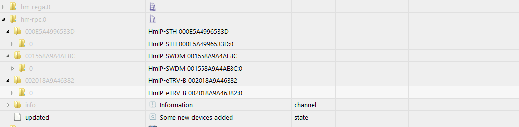

        ich habe da keine Probleme, kann mir nur vorstellen, dass der Docker damit zu tun hat
        dir fehlen anscheinend auch weitere DPs in de .0
        B 1 Antwort Letzte Antwort

          Hmm, die Datenpunkte des HmIP Fensterkontakt kommen zur CCU werden aber anscheinend nicht komplett über den Docker Container der NAS zum ioBroker weitergeleitet. Da dies aber bei den Hm Geräten funktioniert denke ich dass die IP Adressen für die CCU und CallBack in den Instanzen passen sollte.
          Demnach verdächtige ich erstmal die rpc.1 und rega Instanz, bin aber weiter ratlos 😧
