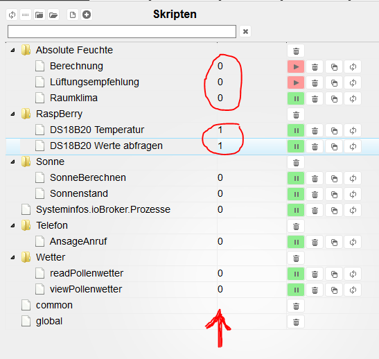

    Nun stellt sich mir die Frage: Wie bekomme ich Scripts in den Javascript-Adapter der auf dem Slave läuft?
    Der Slave hat keine eigene WebUI
    Und auf dem Master finde ich die Möglichkeit nicht
    Bin ich zu blind?

      Soweit ich mich erinnere gibts Du nur bei den Scripten die Javascript-Instanz an.
      ioBroker weiss dann von selbst, auf welchem Host dieser läuft.

        Denke ich auch
        Aber wie / wo trage ich es genau ein?

          In der Script-Seite kannst du direkt neben dem scriptname die Instanz auswählen. (Siehe Screenshot )
          Silvio

            In der Script-Seite kannst du direkt neben dem scriptname die Instanz auswählen. (Siehe Screenshot ) `
            Na Super.
            Da muss einer drauf kommen.
            Nun habe ich es verstanden. ( und werde es morgen mal austesten)

              Dasselbe Problem hatte ich auch mal.
              Anregung an Bluefox: Diese Spalte mit der Überschrift "Instanz" versehen :)
