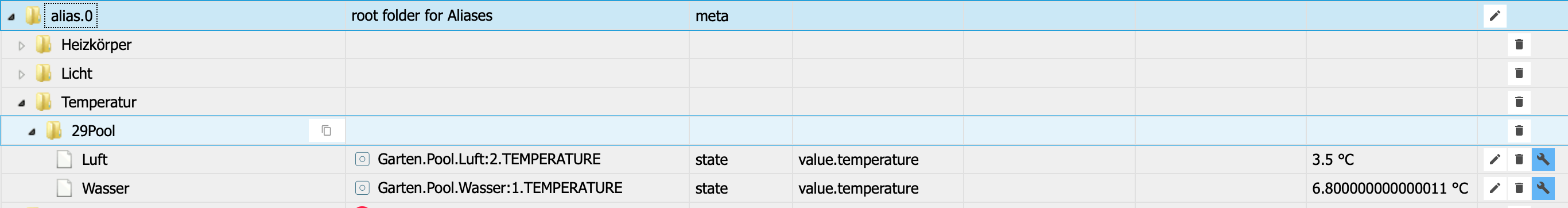

                asman-hm
                @paul53 said in Alias zeigt viele Nachkommastellen unter Objekte:
                Z.B. auf 1 Nachkommastelle
                      "read": "Math.round(val * 10) / 10"
                Vielen Dank für die schnelle Antwort.
                Wahrscheinlich mache ich es falsch, aber ich bekomme immer noch x-Nachkommastellen. Habe nach den Änderungen iobroker auch schon neu gestartet.
                Der Wert "Luft" in dem Screenshot wird manchmal mit einer Nachkommastelle und manchmal mit x-Nachkommestellen angezeigt, obwohl ich nichts ändere.
                So sehen die Experteneinstellungen des ALIAS aus:

                  @asman-hm sagte in Alias zeigt viele Nachkommastellen unter Objekte:
                  "read": "Math.round(val * 10) / 10",                                                                                                                                                                                "write": false,                                                                                                                                                                                "alias": {                                                                                                                                                                                  "id": "hm-rpc.1.QEQ1564195.1.TEMPERATURE"                                                                                                                                                                                },
                  Nicht common.read ändern, sondern common.alias.read ergänzen:
                      "read": true,
                      "write": false,
                      "alias": {
                        "id": "hm-rpc.1.QEQ1564195.1.TEMPERATURE",
                  A DuffyD 2 Antworten Letzte Antwort

                    asman-hm
                        "read": true,
                        "write": false,
                        "alias": {
                    Kaum macht man es richtig, schon klappt es.
                    Danke!

                            Kannst du mir das bitte in einfachen Worten erklären, beschäftige mich erst 2 Monate mit dem iob und da holpert es doch schon noch sehr.
                            Kann es vielleicht daran liegen das der Sourceanalytics Adapter da mit rein funkt?
                            Oder kannst du mir sagen ob ich hier was reinbasteln kann?
                            Verstehe eh nicht woher die Nullen kommen weil ja vom Ausgangswert immer nur 0,01 dazugezählt wird.
                            @duffy sagte: vom Ausgangswert immer nur 0,01 dazugezählt wird.
                            0,01 muss binär gerundet werden, wodurch Nachkommastellen entstehen können.
                            Ist "COUNTER_C1" ein Integer-Wert? Dann dividiere ihn durch 100. Wenn es kein Integer-Wert ist, dann runde ihn vorher.
                            DuffyD 1 Antwort Letzte Antwort

                                Danke paul53. Das Signal vom Gaszähler kommt von einem reed Kontakt der am Gaszähler ist. Ich darf also immer nur
                                0,01 m³, das ist der Wert eines Signals zu meinem Gaszählerstand dazu rechen sonst stimmt der Wert nicht mehr.
                                Ich habe das nun mal so eingetragen wie von dir vorgeschlagen nur mit 0,01 und es scheint im Moment zu klappen.
                                Danke erst mal dafür.
                                    @duffy sagte: nur mit 0,01
                                    Anstelle der Multiplikation mit 0,01 verwende die Division durch 100.
