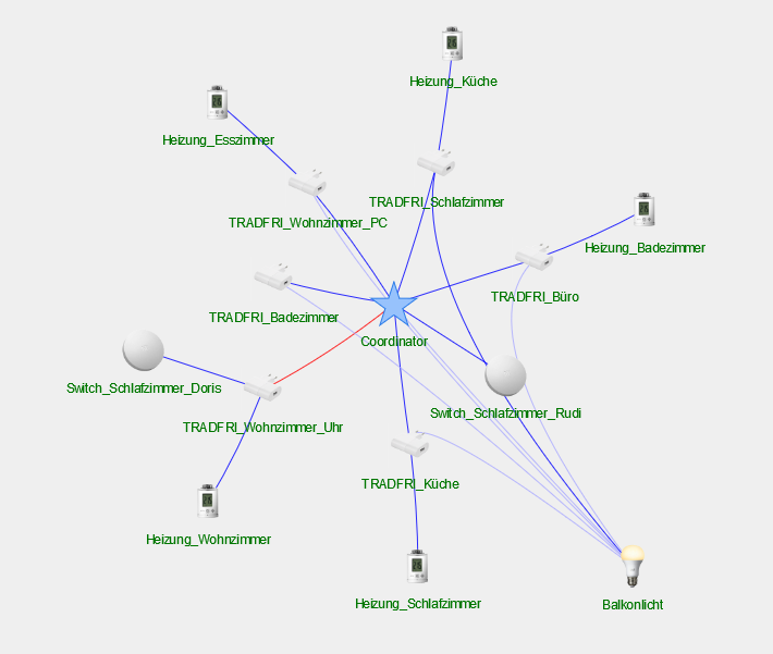

    habe immer wieder Fremde Zigbee Lampen in meiner Zigbee Instanz, lösche die dann immer raus, aber nach ein Paar Tagen sind sie wieder da!
    Das Problem was ich dann habe, ist das es mir meine Eurotronic Heizkörper Thermostate rauswirft und erst wenn ich die zwei Fremden Lampen lösche, passt wieder alles!
    nach dem löschen der zwei Lampen, passt es sofort wieder:
    lg Rudi

      @MyzerAT Hallo,
      leider habe ich da nur schlechte Nachrichten für Dich: um die Geräte sicher los zu werden musst du:
      • die Geräte aus der Liste entfernen
      • Den Netzwerkschlüssel und die PAN-ID deines Netzwerkes anpassen
      • Alles neu anlernen (und hoffen das die Lampen dann nicht zufällig wieder erkannt werden)
      Das Problem ist das die Lampen prinzipiell die Verschlüsselung deines Netzes kennen und jedes mal wenn sie eingeschaltet werden an deinen Koordinator eine Nachricht senden das sie da sind, und der Koordinator sie dann auch als "eigene" akzeptiert.
      Ich hatte das auch mit anderen Geräten. Vielleicht nutzt einer Deiner Nachbarn Hue Lampen ohne Bridge nur mit den dazu gehörigen Fernbedienungen.

        das komische ist ich sehe sie im Netz, kann aber weder die Info abrufen noch sie ansteuern! Ok werde ich machen sobald ich mehr Zeit habe,thx

          @MyzerAT Du musst mal mit den Nachbarn reden. Meine Vermutung ist das sie die Lampen wie "normale" Lampen ein und ausschalten. Du kannst nur mit ihnen reden wenn sie an sind.
          In dem Zustand wo du sie siehst waren sie mal an so das der Stick sie "wiedergefunden" hat, sind jetzt aber wieder aus.
