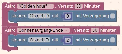

    ich möchte, dass abhängig von einer Uhrzeit (Astro, nächste Goldene Stunde) + 30min eine Variable gesetzt wird. Leider bekomme ich es nicht hin.
    Hier mein letzter Versuch:
    Hoffe mir kann da jemand weiterhelfen

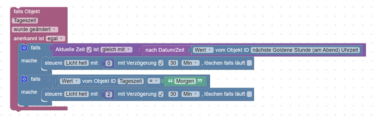

      @Torsten_MG sagte:
      "Morgen" beginnt mit Ende Sonnenaufgang. Vorschlag:
