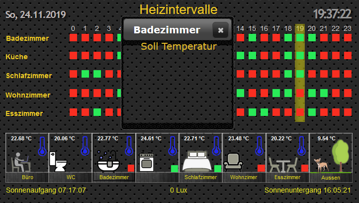

    Habe mir eine Heizintervallsteuerung gebastelt in VIS, für den nächsten Schritt finde ich leider nicht das nötige widget, ich würde gerne per Betätigung auf den Bereich eines Zimmers, zb. Büro, ein Popup geöffnet bekommen wo ich dann meine Wunsch Solltemperatur eintragen kann und diese wird dann in den dafür vorgesehene Datenpunkt geschrieben.

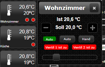

        Kannst du nicht einfach eine View als Popup beim Klick auf z.B. Büro öffnen.
        Beim Klick auf das Kästchen links geht z.B. das rechte Popup auf, und ich dann die Werte einstellen und auch die Heizungsventile von Hand fahren.

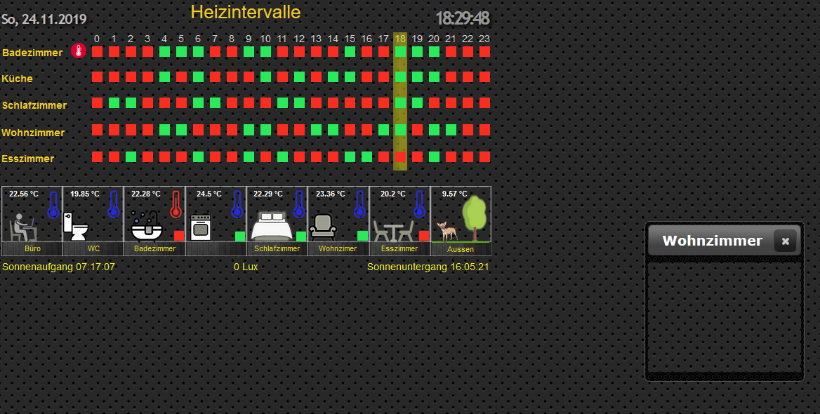

              habs rein bekommen, sehe aber nicht wo ich zb. den Text Wohnzimmer editieren kann und es macht immer in der Mitte des Bildschirms auf!

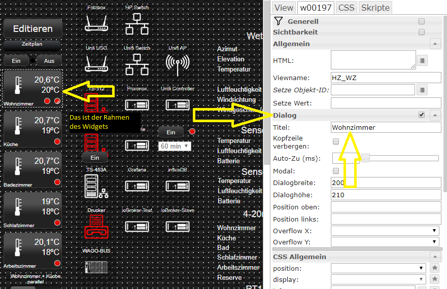

                Meinst du im kleinen Kästchen unten links? Das ist nur ein einfacher HTML-Text. Hab mir den Kasten aus mehreren Sachen zusammengebaut und übereinander gelegt und als oberstes den Aufruf der View. Die Reihenfolge stellt man unter CSS Allgemein mit dem Z-Index für jedes Element ein.
                Oder meinst du die Überschrift vom Popup. Die stellt du in der Eigenschaften des Widget unter Dialog ein.

                  finde Dialog nicht, mach mal pls einen screenshot davon!
                  #Edit# habs gefunden!
                  kann man die Position des Popups auch bestimmen wo es sich öffnet?

                    Dachte Position oben/links bei Dialog-Eigenschäften wär es,aber geht nicht
                    @MyzerAT
                    Edit: Geht doch, man muss px für Pixel hinter die Zahl schreiben.

                        Du könntest das Input-Widget nehmen
