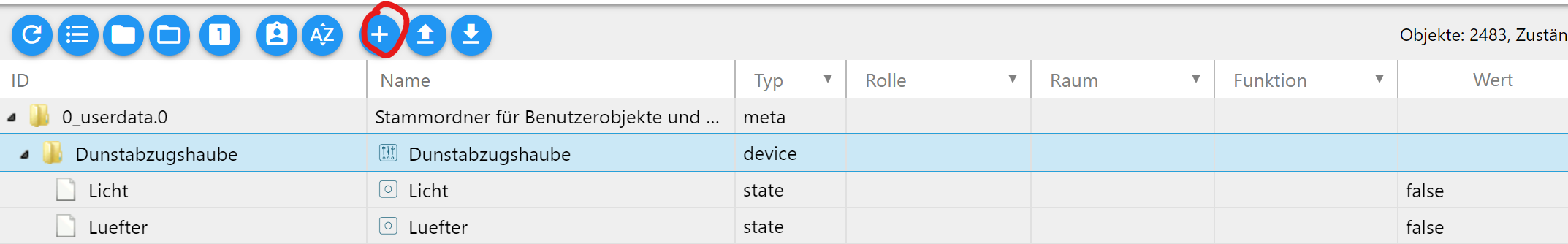

    1. Erstellen eines eigenen Objektes. Hierzu oben auf + drücken, wegen der Übersichtlichkeit habe ich ein Gerät mit 2 Tochterobjekten erstellt (states)
    2. Erstellen des Gerätes in Yahka und verknüpfen mit den eigenen Datenpunkten
    2 Zusätzliche Services (zuerst den Fan, dann den Lightbulb) und mit den DP verknüpfen

        So sieht das dann im iPhone aus. In der Übersicht sieht mann dann einen schönen drehenden Lüfter.!!IMG_2426.PNG IMG_2425.PNG
