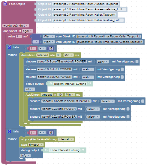

    ich bin neu in der ioBroker Welt und beschäftige mich erst seit zwei Tagen damit.
    Ich wollte eine automatisierte Belüftung und Entfeuchtung meines Kellers umsetzen und hatte vor einer Woche mit OpenHab begonnen. Leider hatte ich egal mit welcher Version von OpenHab (2.4.x oder 2.5.x) massive Probleme in Bezug auf Stabilität.
    Somit bin ich dann auf ioBroker gewechselt und das System läuft ohne Probleme stabil mit meinen Sonoff und Xiaomi Devices auf Synology als Docker (mit macvlan).
    Ich habe auch gleich ein Skript von Paul53 gefunden, welches ich angepasst habe um die Taupunkttemperatur innen und außen berechnen zu lassen (die Werte werden von zwei Sonoff TH16 mit SI7021 geliefert) als Indikator zur Belüftung. Dieses Skript läuft ohne Probleme und liefert zyklisch alle notwendigen Wert als Ausgangspunkt für die Steuerung der Entlüftung durch 3x Sonoff Basic (steuern Lüfter für Be- und Entlüftung).
    Jetzt habe ich Anfänger versucht mit Blockly die Logik zu bauen das wenn die Differenz der Taupunkttemperatur innen und außen > 5 (Ergebnis der Berechnung wird in die Variable I geschrieben) ist die Belüftung anspringt 10 Minuten läuft und dann 30 Minuten pausiert und dann wieder anläuft und dies so lange ausführt bis die Taupunkttemperaturdifferenz zwischen innen und außen <= 5 ist.
    Ich habe es auch schon mit Schleifen etc. probiert und komme leider nicht wirklich weiter.
    Entweder schiesse ich die Javascript Instanz ab oder es funktionier einfach nicht :-(
    Ich würde mich über Hinweise/Ratschläge freuen, danke.
    Anbei der Export des Skriptes aus Blockly als Blöcke.
    Belüftung
    Weiterhin noch als Screenshot.
    Hier noch im Text:

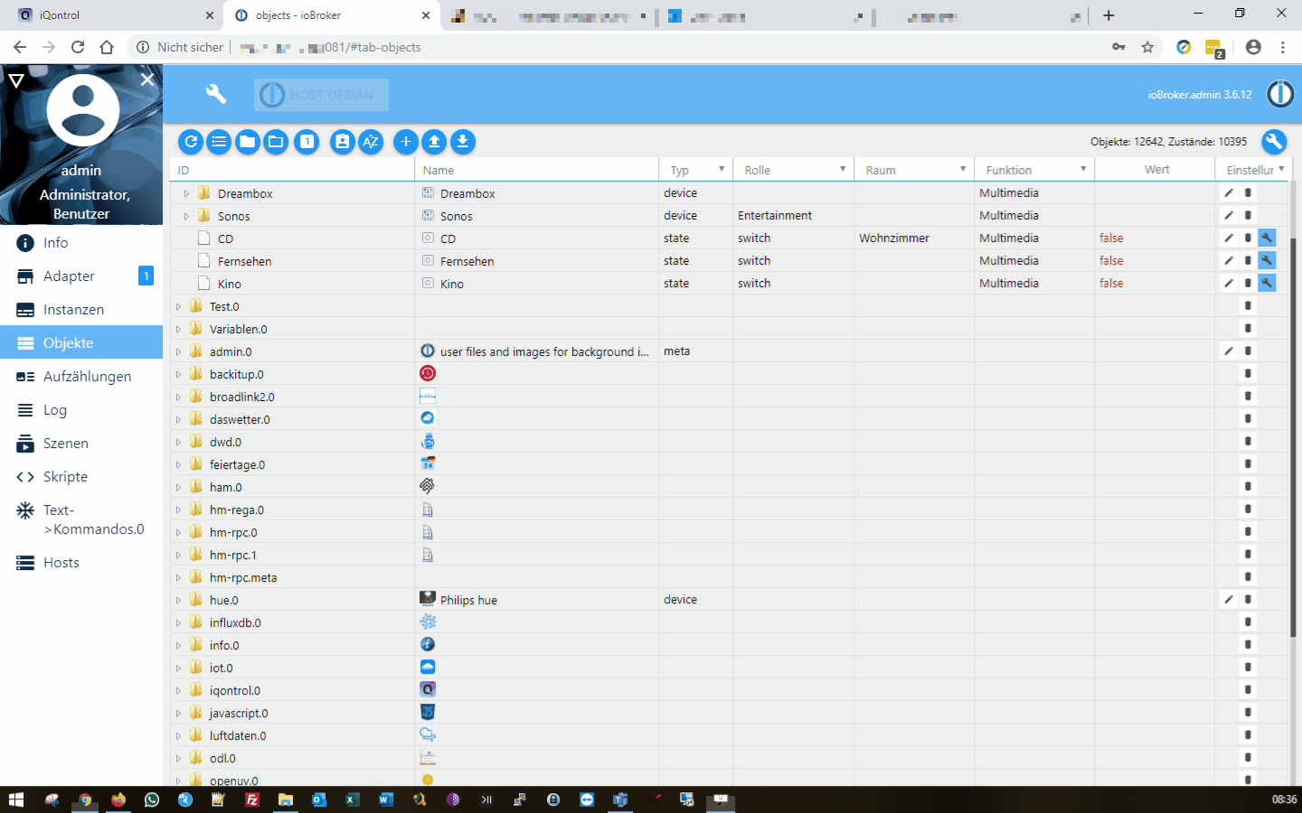

          zeige bitte mal das "RAW" von einem "Taupunkt" und einer "Luftfeuchtigkeit"
            madmp
            schrieb am zuletzt editiert von madmp
            Hallo @BBTown ,
            hier das RAW von einem Taupunkt und einer Luftfeuchtigkeit.
            Taupunkt:
              "from": "system.adapter.javascript.0",
              "user": "system.user.admin",
              "ts": 1573927104508,
              "common": {
                "name": "Taupunkt",
                "desc": "Taupunkt. Temperatur von Wänden, Fenstern, usw. ab der sich die Feuchtigkeit niederschlägt.",
                "type": "number",
                "role": "value",
                "unit": "°C"
              "native": {},
              "acl": {
                "object": 1636,
                "owner": "system.user.admin",
                "state": 1636
              "_id": "javascript.0.Raumklima.Raum.Aussen.Taupunkt",
              "type": "state"
            Relatvie Luftfeuchtigkeit:
              "common": {
                "name": "gemessene relative Luftfeuchtigkeit (inkl. Offset)",
                "desc": "relative Luftfeuchtigkeit, vom Sensor + Offset zum Ausgleich von Messungenauigkeiten des Geräts",
                "type": "number",
                "role": "value",
                "unit": "%"
              "native": {},
              "type": "state",
              "ts": 1573927104526,
              "_id": "javascript.0.Raumklima.Raum.Keller.relative_Luftfeuchtigkeit",
              "acl": {
                "object": 1636,
                "state": 1636,
            @BBTown jetzt korrigiert
            BBTownB 2 Antworten Letzte Antwort

                @madmp
                Wenn ich die Logik korrekt verstehe, dann könnte dies hier passen:
                <xml xmlns="http://www.w3.org/1999/xhtml">
                 <variables>
                   <variable type="" id="Y~;Ahk1bvkYnG+=S|c{F">i</variable>
                   <variable type="undefined" id="Intervall">Intervall</variable>
                   <variable type="undefined" id="timeout">timeout</variable>
                 </variables>

                [Nachtrag:]
                Du könntest es noch ein wenig kürzen, in dem Du anstelle des zweiten "falls -> mache" einfach ein "sonst" anfügst

                       </shadow>
                     </value>
                     <value name="OID3">
                       <shadow type="field_oid" id="HrUJq:u##;mKVs*Wp2Gs">
                         <field name="oid">javascript.0.Raumklima.Raum.Keller.relative_Luftfeuchtigkeit</field>
                       </shadow>
                     </value>
                     <statement name="STATEMENT">
                       <block type="variables_set" id="#Kmyy_*Po9l:zU@Lzqn[">
                         <field name="VAR" id="Y~;Ahk1bvkYnG+=S|c{F" variabletype="">i</field>
                         <value name="VALUE">
                           <block type="math_arithmetic" id="TOZuMjbe%h`-$1pO}5E)" inline="false">
                             <value name="A">
                               <shadow type="math_number" id="WRdr-g9b~9k]H}sTWDlp">
                                 <field name="NUM">1</field>
                               </shadow>
                               <block type="get_value" id="QO%f[:mtJn7W+[k_2HS]">
                                 <field name="OID">javascript.0.Raumklima.Raum.Keller.Taupunkt</field>
                               </block>
                             </value>
                             <value name="B">
                               <shadow type="math_number" id="k?uZR(se@(7m%/p}gPnM">
                               </shadow>
                               <block type="get_value" id="`~)teK:*jlsL+31NyvW9">
                                 <field name="OID">javascript.0.Raumklima.Raum.Aussen.Taupunkt</field>
                               </block>
                             </value>
                           </block>
                         </value>
                         <next>
                           <block type="controls_if" id="*yJ~Y~U@0II:TK?=VS`c">
                             <value name="IF0">
                               <block type="logic_compare" id="1FoyYcCjv+OwFJEP;xv-">
                                 <field name="OP">GT</field>
                                 <value name="A">
                                   <block type="variables_get" id="1q,kWpiNV:uWR/Mc3XY@">
                                   </block>
                                 </value>
                                 <value name="B">
                                   <block type="math_number" id="doPXNjf8|rF?3_p1NAt`">
                                     <field name="NUM">5</field>
                                   </block>
                                 </value>
                               </block>
                             </value>
                             <statement name="DO0">
                               <block type="timeouts_setinterval" id="b;|Iy*TrE+hPEN,65V*g">
                                 <field name="NAME">Intervall</field>
                                 <field name="INTERVAL">30</field>
                                 <field name="UNIT">min</field>
                                   <block type="control" id="1`=%~$k{]i6uwU9yjheV">
                                     <mutation delay_input="false"></mutation>
                                     <field name="OID">sonoff.0.SonoffBasicAbluft.POWER</field>
                                       <block type="logic_boolean" id="6wW[4vC@4e)VttOYbYlB">
                                       </block>
                                     </value>
                                     <next>
                                       <block type="control" id="(7,XecRst!{DE#pT=|Ev">
                                         <field name="OID">sonoff.0.Zuluft1.POWER</field>
                                           <block type="logic_boolean" id="a0^+n1|:m8rKndag9XqW">
                                           </block>
                                         </value>
                                         <next>
                                           <block type="control" id="a6{CuXIXG2,Hzs}L/_f2">
                                             <field name="OID">sonoff.0.Zuluft2.POWER</field>
                                               <block type="logic_boolean" id="W7N9{H2kX+3=En(!Hx?=">
                                               </block>
                                             </value>
                                             <next>
                                               <block type="debug" id="%}uWBG:i;(]z4[w@#rk4">
                                                 <value name="TEXT">
                                                   <shadow type="text" id="]+(kg!24IA~~:IY=m4[+">
                                                     <field name="TEXT">Beginn Intervall Lüftung</field>
                                                   </shadow>
                                                 </value>
                                                 <next>
                                                   <block type="timeouts_settimeout" id="f|R3:fF?,:b1NK(r,_qz">
                                                     <field name="DELAY">10</field>
                                                       <block type="control" id="DSJm~ebZB=d?}[M6DR61">
                                                           <block type="logic_boolean" id="W_u%eyZaFcmO:@l)D+xw">
                                                           </block>
                                                         </value>
                                                         <next>
                                                           <block type="control" id="X,R/2|xByQ(sYSsma0Tm">
                                                               <block type="logic_boolean" id="ltA_dA6K}cr_h:j^qBVT">
                                                               </block>
                                                             </value>
                                                             <next>
                                                               <block type="control" id="P%SYqhA;F_Aa=7[biXxd">
                                                                   <block type="logic_boolean" id="fy$/C2$K?eN|aAI!*8br">
                                                                   </block>
                                                                 </value>
                                                               </block>
                                                             </next>
                                                           </block>
                                                         </next>
                                                       </block>
                                                     </statement>
                                                   </block>
                                                 </next>
                                               </block>
                                             </next>
                                           </block>
                                         </next>
                                       </block>
                                     </next>
                                   </block>
                                 </statement>
                               </block>
                             </statement>
                             <next>
                               <block type="controls_if" id="E|V9_`*EE/_QTmfjiGkL">
                                 <value name="IF0">
                                   <block type="logic_compare" id="I4RSIlAn|RHoB.vwO7WK">
                                     <field name="OP">LTE</field>
                                     <value name="A">
                                       <block type="variables_get" id="J|JHn@B9`rOs}BBScKx}">
                                       </block>
                                     </value>
                                     <value name="B">
                                       <block type="math_number" id="nzB0TGnIiZg3Wl;h:%}Y">
                                       </block>
                                     </value>
                                   </block>
                                 </value>
                                   <block type="timeouts_clearinterval" id=";C[;f)@.O}WQ29Lhh!P)">
                                     <next>
                                       <block type="timeouts_cleartimeout" id=",@_J){|$ve[=?EMY?Gta">
                                         <next>
                                           <block type="debug" id="xo(Wo_W#xM7lTJehc$@;">
                                             <value name="TEXT">
                                               <shadow type="text" id="f/L[7U|g8lJ-%,(]r;m!">
                                                 <field name="TEXT">Ende Intervall Lüftung</field>
                                               </shadow>
                                             </value>
                                           </block>
                                         </next>
                                       </block>
                                     </next>
                                   </block>
                                 </statement>
                               </block>
                             </next>
                           </block>
                         </next>
                       </block>
                     </statement>
                   </block>
                  </xml>
                  [Nachtrag:]
                  madmp
                  @BBTown danke werde ich gleich mal ausprobieren ;-)
                  Einen schönen Sonntag noch.
                    madmp
                    ich habe das Skript jetzt nur minimal angepasst so das der Trigger jetzt ein stündlicher CRON ist welcher die Berechnung von I auslöst.
                    Das Skript grundsätzlich jedoch "löst es nicht aus".
                    Alles anderen Parameter welche als Input für das Skript verwendet werden sind unverändert und stehen zur Verfügung.
                      <variables>
                        <variable type="undefined" id="Intervall2">Intervall2</variable>
                        <variable type="undefined" id="timeout2">timeout2</variable>
                      </variables>
                      <block type="schedule" id="#RI%*aj$z2^w_K,%b#]I" x="-238" y="-88">
                        <field name="SCHEDULE">*/60 * * * *</field>
                                <value name="A">
                                  </shadow>
                                  </block>
                                </value>
                                <value name="B">
                                  </shadow>
                                  </block>
                                </value>
                              </block>
                            </value>
                            <next>
                                <value name="IF0">
                                    <value name="A">
                                      </block>
                                    </value>
                                    <value name="B">
                                      </block>
                                    </value>
                                  </block>
                                </value>
                                          </block>
                                        </value>
                                        <next>
                                              </block>
                                            </value>
                                            <next>
                                                <value name="TEXT">
                                                  </shadow>
                                                </value>
                                                <next>
                                                          </block>
                                                        </value>
                                                        <next>
                                                              </block>
                                                            </value>
                                                          </block>
                                                        </next>
                                                      </block>
                                                    </statement>
                                                  </block>
                                                </next>
                                              </block>
                                            </next>
                                          </block>
                                        </next>
                                      </block>
                                    </statement>
                                    <next>
                                      <block type="timeouts_setinterval" id="Kv(?oOhW+XSh3L1gBQ2T">
                                        <field name="NAME">Intervall2</field>
                                        <field name="INTERVAL">50</field>
                                              </block>
                                            </value>
                                            <next>
                                              <block type="control" id="p}m!/d1XFlTo39-:]NEs">
                                                <field name="OID">sonoff.0.SonoffS20Keller.POWER</field>
                                                  <block type="logic_boolean" id="[XUy7azEw](BTy;%x4fl">
                                                  </block>
                                                </value>
                                                <next>
                                                  <block type="debug" id="V~y!UX1a_tTWqRXi|vSi">
                                                    <value name="TEXT">
                                                      <shadow type="text" id="t_W,BwwN9|UHk+z{=27D">
                                                        <field name="TEXT">Beginn Intervall Entlüftung</field>
                                                      </shadow>
                                                    </value>
                                                    <next>
                                                      <block type="timeouts_settimeout" id="C.go3`=i]xl`*=v?^0Vx">
                                                        <field name="NAME">timeout2</field>
                                                              </block>
                                                            </value>
                                                            <next>
                                                              <block type="control" id="WpG.hEvdA(OtJf(eBvMd">
                                                                  <block type="logic_boolean" id="5IQ%)q?y:v:VXW,pqsaq">
                                                                  </block>
                                                                </value>
                                                              </block>
                                                            </next>
                                                          </block>
                                                        </statement>
                                                      </block>
                                                    </next>
                                                  </block>
                                                </next>
                                              </block>
                                            </next>
                                          </block>
                                        </statement>
                                      </block>
                                    </next>
                                  </block>
                                </statement>
                                <next>
                                    <value name="IF0">
                                        <value name="A">
                                          </block>
                                        </value>
                                        <value name="B">
                                          </block>
                                        </value>
                                      </block>
                                    </value>
                                        <next>
                                            <next>
                                              <block type="timeouts_clearinterval" id="SV.hjV);K|.^{]O6*cXT">
                                                <next>
                                                  <block type="timeouts_cleartimeout" id="|6g[L-l+_$ppQ;%x*Ywa">
                                                    <next>
                                                        <value name="TEXT">
                                                          </shadow>
                                                        </value>
                                                      </block>
                                                    </next>
                                                  </block>
                                                </next>
                                              </block>
                                            </next>
                                          </block>
                                        </next>
                                      </block>
                                    </statement>
                                  </block>
                                </next>
                              </block>
                            </next>
                          </block>
                        </statement>
                      </block>
                    </xml>
                    Was ist hier falsch?
                    Danke für eure Hilfe
                      madmp
                      Thema ist gelöst war nur ein Denkfehler
