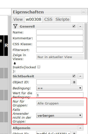

          @spicer sagte in Wie nur die VIS Ansicht gegen aussen öffnen?:
          Wäre es iwie möglich, den "only read" User direkt nach .../vis/index.html?Aussenfuehler#Wetterstation zu schicken?
          Du kannst jedem Widget zuordnen wer es sehen soll.
          Also alle anderen für diesen User sperren

            Ok. Wo mache ich das?
            Ich nehme an, im "Edit vis" ....?
            Zudem kommt der User auf
            wenn man nur .../ eingibt. Kann ich das auch sperren?

              @spicer
              gute Annahme
              Ganz oben in der Eigenschaften-Sidebar des Widgets
