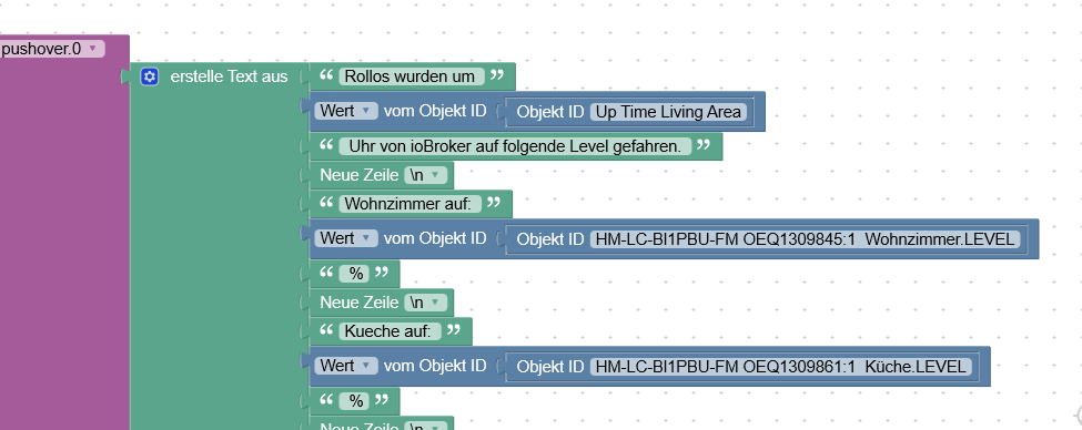

        Habe das mit Blockly so gelöst:
        https://www.schlepper-petersdorf.de
        funkytownF 1 Antwort Letzte Antwort
        • opossumO opossum
          funkytownF Offline
          funkytownF Offline
          funkytown
          @opossum Danke dir. Das gefällt mir und ich werde das heute Abend mal einbinden.
