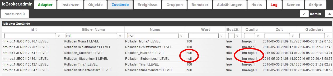

    Daraufhin habe ich mir die States angesehen:
    Kommt mir seltsam vor.

        Habe jetzt wieder alle Rollläden angeblich unten.
        Alle objects haben einen Wert "null" und als Quelle hm-rega!
        @Jey Cee:
        Wenn ja schalte ihn direkt oder per direktverknüpftem Taster. `
        states zeigt jetzt 100% an und Quelle hm-rpc; in vis geht er auf 50% (WindowAndShutter)

            Nur was mich wundert ist, dass diese Werte, die ja hm-rpc Datenpunkte sind als Quelle hm-rega haben.
            Rainer

              Die rpc-Schnittstelle der CCU war schon immer eine reine Push-Schnittstelle, die nur Änderungen übermittelt. Das initiale Auslesen der Werte nach dem Start sowie auch das Ändern der Namen auf die in der CCU eingestellten Bezeichnungen erfolgt durch den hm-rega-Adapter.
