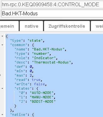

    hm_rega.11335 ist bei mir definiert als Zahl und wird auch durch typeof als solche bewertet.
    Es enthält eine Liste von Werten:
        "states": {
          "0": "Aus",
          "1": "...",
          "2": "blala",
          "3": "etc...",
          "4": "usw...",
          "5": "...",

    • paul53P Offline
      @aski71:
      …warum state als Indexvariable überhaupt ein string und kein integer ist? `
      Wie ich das sehe: Es ist kein Index (in ein Array), sondern das Attribut eines Objekts. Wie man im Objekt sieht, sind diese in Anführungszeichen gesetzt. Anstelle von "0" könnte z.B. auch "x" stehen.

              "states": {
                "0": "Aus",
                "1": "...",
                "2": "blala",
                "3": "etc...",
                "4": "usw...",
                "5": "...",
          Aber kann mir jemand erklären, warum state als Indexvariable überhaupt ein string und kein integer ist?
          Danke, Alex `
          Damit es ein "number" wird, muss es so aussehen:
                0: "Aus",
                1: "...",
                2: "blala",
                3: "etc...",
                4: "usw...",
                5: "..."

            • paul53P Offline
              @Homoran:
              Ist das ein Fehler im hm-rega, dass der alles als String interpretiert? `
              Nein, hm-rpc macht es genauso.
