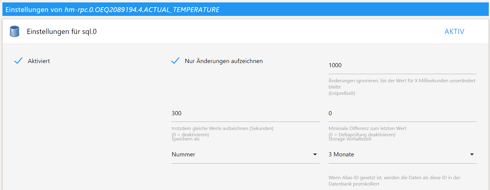

        Kannst du mir auch die Frage beantworten, warum ich in den Geräteeinstellungen keine Grafik angezeigt bekomme, egal wie oft ich auf Refresh klicke?
        Wieso sind in der Tabelle Logs vom Rpc und sql?

          @R1Snake sagte:
          Weil trotzdem alle 300 s Werte aufgezeichnet werden (sql.0), wenn sich der Wert durch hm-rpc.0 in der Zeit nicht geändert hat.

            @paul53 Ah verstehe danke.
            Hat jemand ne Ahnung warum die Grafik nicht geladen wird?
