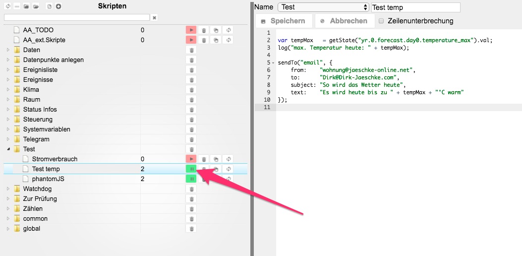

                  [EDIT}
                  Das Skript sollte jedes Mal, wenn Du es startest eine Email versenden.
                  Erweitere das Skript bitte mal um ein log() in der zweiten Zeile:
                  var tempMax   = getState("yr.0.forecast.day0.temperature_max").val;
                  log("max. Temperatur heute: " + tempMax);
                  Wurde das Skript gestartet, wird der Logeintrag geschrieben und Du weisst, dass
                  a) dass yr funktioniert und einen Wert liefert
                  b) das Skript auch wirklich aktiv ist ;-)
                  Ich vermute fast, dass Du es nicht auf grün geschaltet hast.
                  Jedes mal, wenn Du nun zwischen "rot" und "grün" wechselst, sollte ein Log geschrieben werden und eine Email rausgehen.
                  Und die beiden Email Adressen in "from" und "to" sind nicht vertauscht?
                  Hinter "from" gehört die Email-Adresse rein, von der Du senden willst und die im Adapter in der Instanz konfiguriert ist.
                  Das Log sollte dann so aussehen:
                  email-0	26 13:16:48.325	info	sent to Dirk@Dirk-Jaeschke.com
                  email-0	26 13:16:46.950	info	Send email: {"from":"wohnung@jaeschke-online.net","to":"Dirk@Dirk-Jaeschke.com","subject":"So wird das Wetter heute","text":"Es wird heute bis zu 22°C warm"}
                  javascript-2	26 13:16:46.945	info	script.js.Test.Test_temp: registered 0 subscriptions and 0 schedules
                  javascript-2	26 13:16:46.944	info	script.js.Test.Test_temp: max. Temperatur heute: 22
                  javascript-2	26 13:16:46.942	info	Start javascript script.js.Test.Test_temp
                  Das "Start javascript script.js. …" vermisse ich bei Dir.
                  Daher wirklich die Vermutung, dass Du das Skript nicht aktiviert hast.
                  Da ich mit Deinen Email-Adressen getestet habe, hätte ich eigentlich eine Fehlermeldung erwartet, da die Absender-Adresse eine ungültige ist. Du dürftest jetzt 2-3 Testemails von mir erhalten haben ;-)
                  Aus meiner Sicht ist das ein Fehler im Email-Adapter, wenn ich mit einem ungültigen Absender eine Email verschicken kann. In der verschickten Email steht wieder die Email-Adresse aus dem Email-Adapter drin.

                    DiJaexxl
                    deine Hardkopie hat geholfen!!!
                    Mein Fehler war, es war mein erstes Script und ich habe es unter global einsortiert.
                    Habe die Logzeile einkopiert und einen Test Zweig aufgemacht.
                    Nun geht es :-)
