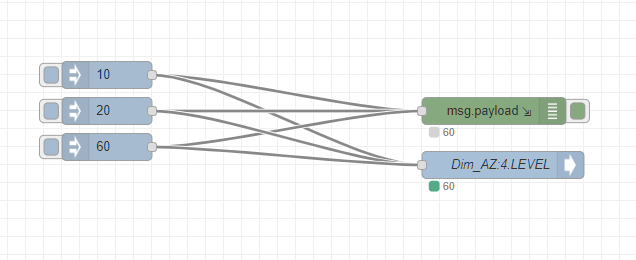

    Das einfache Programm

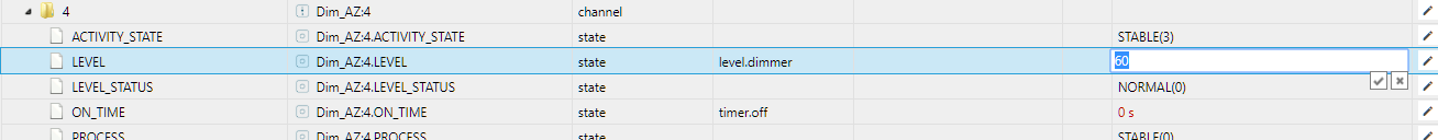

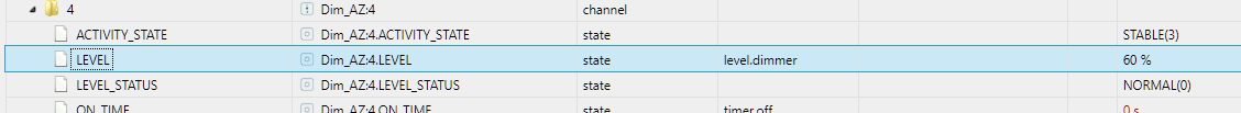

    Der Wert wird auf 60 verandert und auch in den Homematic Dimmer Datenpunkt geschrieben:
    Aber der Dimmer wird nicht eingeschaltet. Wenn ich den Wert aber beim Datenpunkt bestätige geht der Dimmer auf 60% an.

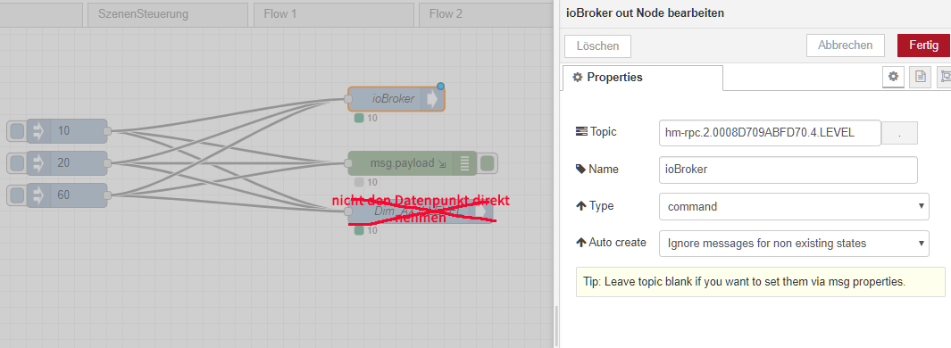

        @paul53 sagte in node-red schlaltet den Homematic Dimmer nicht:
        Datenpunkt muss mit Ack = false
        kannst du mir einen Tipp oder Link geben wie man das machen kann?

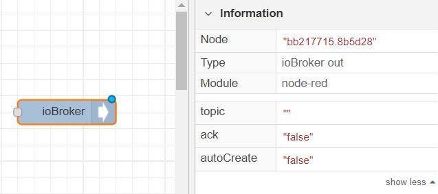

            genau der ist es!!!
            Füge mal den Screenshot hinzu, vielleicht hilft es Anderen.
            Vielen herzlichen Dank!!!!
