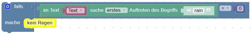

    Hallo liebes Forum!
    Ich habe einen Rasenmäher über iobroker am laufen.
    Der soll bei Regen nicht rausfahren.
    Der Rasenmäher holt sich selbstständig Wetterdaten (in Reintext), die auch in den Objekten bei iobroker auftauchen.
    Nun steht da leider nicht immer nur "rain", sondern auch "light rain" oder "shower rain" usw...
    Gibt es eine Möglichkeit, bei dem falls/mache Befehl den Zusatz "Text beinhaltet" zu programmieren?
    z.B: Falls "description" beinhaltet den text "*rain" mähe nicht den Rasen!
    Geht das irgendwie?
    Grüße
    Michael

      @Michaelnorge sagte:
      Bei > 0 ist "rain" im Text enthalten.
        Michaelnorge
        @paul53 Ja supi, danke !!!!
