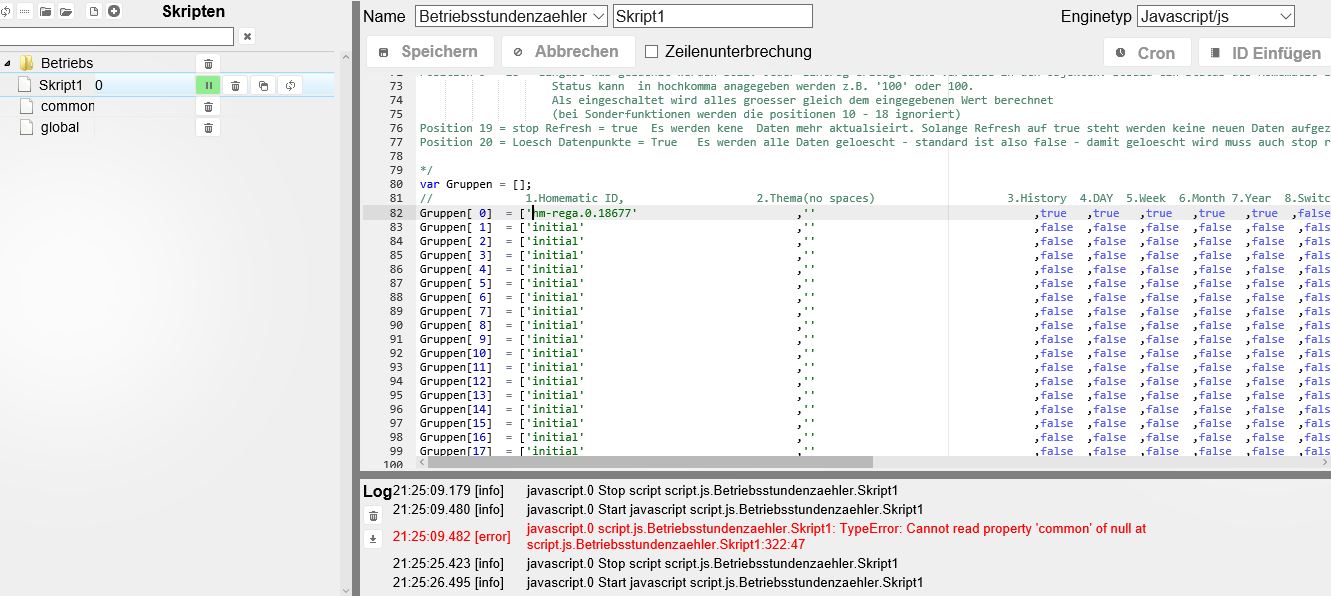

    ich konnte jetzt deine Datei öffnen.
    Du hast als ID '"hm-rega.0.18677"/PV_kum_Erzeugung/" eingetragen.
    Da gibt es gleich mehrere Probleme (hochkomma und Kommentar)
    es muss so aussehen: 'hm-rega.0.18677'
    aonsonsten wird die ID nicht gefunden.
    und wie schon vorher geschrieben sollten die Strukturelemente Gruppen Position 2 und auch Logname Position1 mit sinnvollen Namen belegt werden.

      Hallo Looxer01,
      vielen Dank für die Mühe! Es klappt!
      Letzte Frage, meine Variable liefert den Wert in Wh, die Umrechnung in kWh klappt nicht.
      Dafür habe ich unter Special in Spalte 4(Divisor) "1000" eingetragen. Dies bewirkt allerdings nichts, was habe ich übersehen?
      Patrick

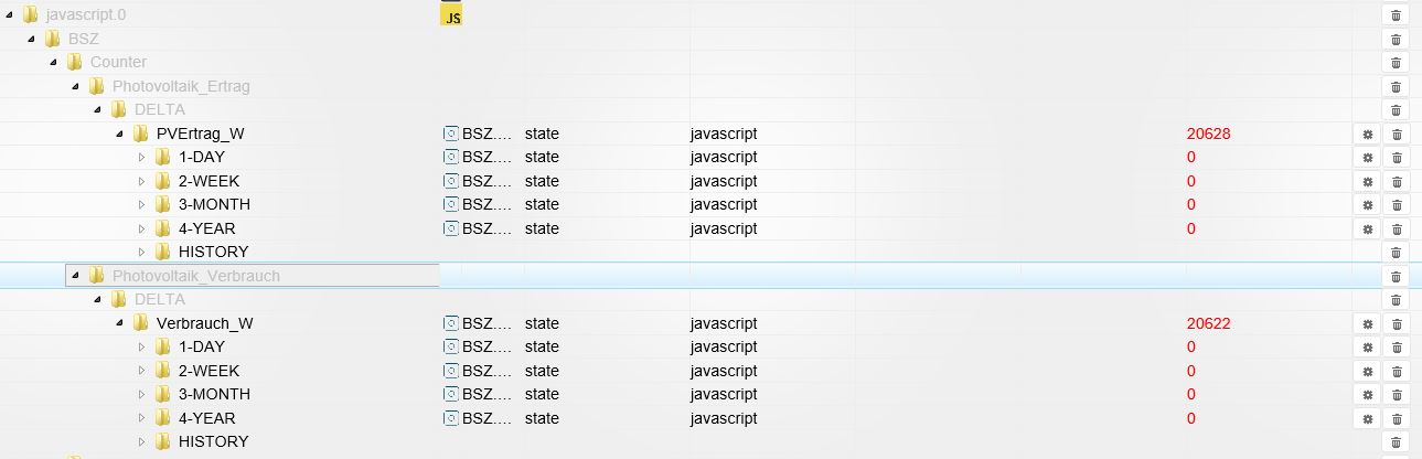

        Das sollte funktionieren. Schickst du mir nochmal deine letzten Einstellungen?
        edit:
        ich sehe, dass bisher ausser dem Initialwert keine Periodenwerte ermittelt worden sind.
        Das bedeutet, dass es nach der Feststellung des Initialwertes keine Aenderung gab (klar - Nachts)
        Sobald es Aenderungen gibt sollten auch die Formeln ziehen.
        Waere dir wahrscheinlich gar nicht aufgefallen, wenn der Initialwert tagsueber festgestellt worden waere :)
        VG looxer
        PS
        noch ein paar Tipps:
        1. Du kannst dein Setup natürlich so wählen wie du es gemacht hast. Du könntest aber auch alle Photovoltaik messungen zusammenlaufen lassen (also Ertrag und Vertrauch). In Gruppen Position 2 kannst du einfach bei beiden Zeilen "Photovoltaik eingeben. Dann sind die beiden in einem Sturkturknoten
        2. Vielleicht macht es Sinn für dich die sich ändernden Einzelwerte auch zu loggen. In dem Fall kannst du das Selektive Logging einschaltaen.
        Falls du Windows oder einen Mac nutzt muesstest du aber den Pfad in den Einstellungen für das Logging ändern.

          so, nun ein kleiner Erfahrungsbericht:
          Dank der geduldigen Hilfe von looxer01 habe ich nun alles wie gewünscht laufen.
          Die wichtigsten Erkenntnisse meinerseits (wahrscheinlich nur für Anfänger wie mich interessant):
          • unbedingt im Gruppenteil des Skriptes unter "Thema (2)" auch etwas eingeben ;-)
          • hiermit kann man auch die Ordnung/Übersichtlichkeit in den Objekten erhöhen,
            ` > noch ein paar Tipps:
          1. Du kannst dein Setup natürlich so wählen wie du es gemacht hast. Du könntest aber auch alle Photovoltaik messungen zusammenlaufen lassen (also Ertrag und Vertrauch). In Gruppen Position 2 kannst du einfach bei beiden Zeilen "Photovoltaik eingeben. `
          • Umstrukturierung des Skriptes gehen nur durch Löschen und Neuanlage.
          (Löschen kann durch Setzen der letzten beiden Spalten der Gruppentabelle auf "true" gemacht werden. - Ist also gar nicht im Objektreiter nötig)
          • Ich hatte noch bei Berechnungen Probleme (Division durch 1000). Wenn man dann akzeptiert, dass ein "." auch ein "," sein kann ist alles gut :lol:
