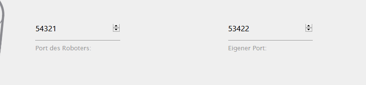

    Heute ist es nun soweit, das ich nicht mehr weiterkomme. Habe seit letzte Woche meinen 2. Xiaomi Saugroboter (S50) und wollte diesen wie schon meinen 1. (Xiaomi 1. gen) in meine Visualisierung und ein paar Scripte mit einbauen. Also Token ausgelesen, den xiaomi-vacuum Adapter ein 2. mal installiert und alles eingetragen. Nun zu meinem Problem:
    Ich kann immer nur einen Adapter zum laufen bekommen. Wenn beide gleichzeitig laufen ist immer der, der zuerst lief grün, der andere bleibt rot. Wenn ich dann den laufenden Adapter pausiere und den roten Adapter neustarte läuft dieser. Sprich einzeln laufen die beiden Adapter und ich kann die Sauger Steuern und auslesen, zusammen will das aber nicht klappen.

      @Spark du musst bei dem 2ten den Eigener Port :54321 ändern auf ein ändern z.B. 54322

        Hi Issi,
        daran lag es, danke dir!
