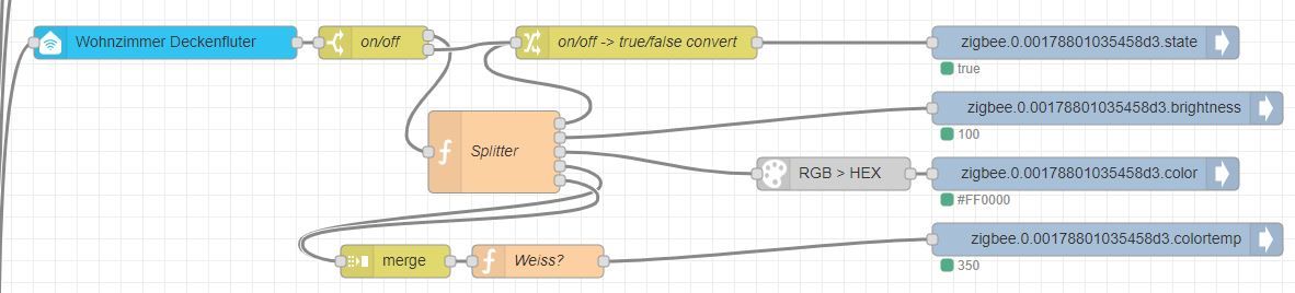

    Setup: Hue Farb Lampe, Zigbee-Adapter (keine Bridge)
    Als erstes Zeige ich mal den Flow:
    Dies ist für mich nur eine quick-dirty Lösung, die auch manchmal rumzickt.
    Mein Problem ist , das amazon-echo bei Befehlseingaben alle Werte überträgt.
    Die Ansage "Alexa setze Lampe auf rot" sendet somit auch einen Weiss-Wert mit in ungeänderter form.
    Das endet darin, wenn man eine Farbe ansagt, die Farbe gesetzt wird, aber sofort wieder auf weiss setzt, da der letzte splitter-ausgang zuletzt abgearbeitet wird.
    Wie auf dem Flow gezeigt, habe ich nun noch ne function eingebaut die abfragt ob der colormode "hs" oder "ct" ist und nur eine colortemperature setzt wenn der colormode auch ct ist.
    Das scheint mir nur nicht so wirklich sauber.
    Kennt jemand eine bessere oder sauberere Lösung?

      magst Du den Code der Nodes zeigen?
