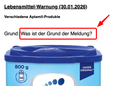

                        Hallo die Version passt jetzt für mich. Funktioniert wieder.
                        Mir ist aufgefallen das beim Grund immer die gleiche Frage steht. Vielleicht sollte das noch angepasst werden?
                        • hotspot_2H hotspot_2
