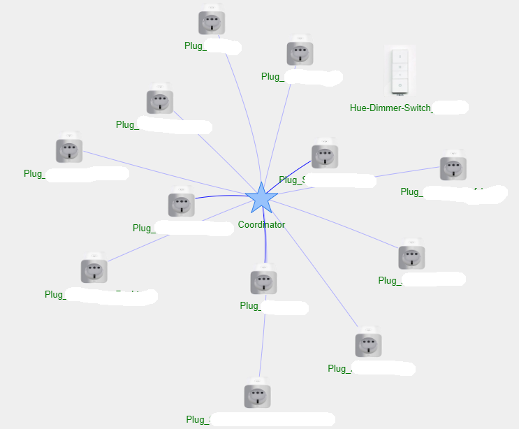

    ich teste seit mehreren Tagen mal wieder den aktuellen ZigBee-Adapter (0.11.3) in Verbindung mit CC2531 USB-Stick.
    Läuft auch soweit einwandfrei, d.h. Geräte werden geschaltet etc. :-)
    Wenn das alles gut läuft, würde ich Xiaomi-Gateway und Hue dadurch ersetzen.
    Hierzu habe ich aber ein paar Fragen.
    1. Ich habe jetzt erst mal diverse Osram-Steckdosen eingebunden (verschiedene Räume), aber keine der Steckdosen wird zur Verbindung verwendet, alles läuft ausschließlich über den Coordinator. Weshalb ist das so? Dies auch nach mehreren Tagen ohne Adapter-Neustart.
      Der Stick ist ohne Antenne, daher für mich umso mehr verwunderlich, da die Steckdosen in mehreren Räumen sind. Außerdem habe ich Bedenken, wie das laufen soll, wenn weit mehr als 15 Geräte dazukommen...
    2. Wenn einige dieser Osram-Plugs gleichzeitig per State geschaltet werden, dann funktioniert das auch, nur die Log-Errors irritieren mich:
      Klar, alle gleichzeitig mag Zigbee wohl nicht, also scheint es nacheinander alle abzufertigen. Aber warum Errors im Log? Oder wäre das was, was im Adapter-Script optimiert werden könnte? Zumal diese lt. Log-Uhrzeit mehrere Sekunden auseinander liegen.

      Das Zigbee Netz organisiert sich selber. Dabei haben die meisten Endgeräte eine Präferenz dazu direkt mit dem Koordinator zu kommunizieren - wenn das denn geht. Deswegen wirst Du Immer wieder Geräte finden die direkt am Koordinator hängen auch wenn direkt daneben ein Router zur Verfügung steht.
      1. Wenn einige dieser Osram-Plugs gleichzeitig per State geschaltet werden, dann funktioniert das auch, nur die Log-Errors irritieren mich:
      Die Log-Einträge sind ein Zeichen dafür das der Stick die Rückmeldung der Steckdose über die Statusmeldung nicht erhält. Das kannst du ggf. auch daran sehen das der Status der Dose im ioBroker sich nicht ändert wenn du die Dose per Taster ein/ausschaltest. Hier macht es ggf. Sinn die Positionierung / Störungen des Zigbee Netzes zu optimieren.

        Ich wüsste nur nicht, was ich verbessern könnte, überall stehen Router verteilt zur Verfügung, der erste einen Meter gut erreichbar neben dem USB-Stick. Nur verwendet das Zigbee-Netzwerk keinen dieser Router...
        Den Status ändert sich korrekt im ioBroker, wenn ich eine Dose manuell per Taster ein- oder ausschalte...

          Wie gesagt - das Netz organisiert sich selber, und so lange wie die Endgeräte mit dem Koordinator kommunizieren können tun sie das auch.
          Das die Router alle direkt am Koordinator und nicht aneinander hängen ist also kein Problem.
