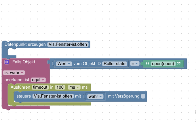

    Hi Leute!
    Ich steuere über eine shelly ein Fenster.
    Jedoch steuert der Shelly nicht direkt den Motor sondern 2 12V Relais.
    Somit gibt es keinen echten Rollo Mode.
    Als Objekt habe ich nur die Info was gerade gemacht wird
    open
    stop
    close
    ich möchte also wenn open gefahren wurde anzeigen dass das Fenster offen ist
    und umgekehrt.
    in die originalvariable wird aber am ende von open wieder STOP reingeschrieben.
    ich dachte jetzt an eine variable wie ist "Fenster offen" und den status nur bei open oder close umschaltet?
    könnte das klappen und wenn ja wie?
    kenn mich ja fast nicht aus, aber dann könnt ich auf der VIS anzeigen ob es offen ist.
    die shelly app zeigt ja nach einen AUF auch dann als nächste möglichkeit nur ZU an.
    wär ja irgendwie if Feld ist open write "Fenster ist offen" auf WAHR
    wenn in den Feld mal kurz close kommt dann schreibe dieses Feld auf FASLCH ?!?!
    könnt das so irgendwie laufen?
    so gehts leider nicht
    das Objekt wurde angelegt aber bei Fenster auf da steht im Objekt stelle "open(open)"
    setzt er den wert leider nicht auf wahr ?!?!

      oder ein code der prüft welches Relais zuletzt geschalten wurde
      R1 oder R2
      denke es müsst möglich sein
      habs auch so probiert aber er schreibt es nicht um
