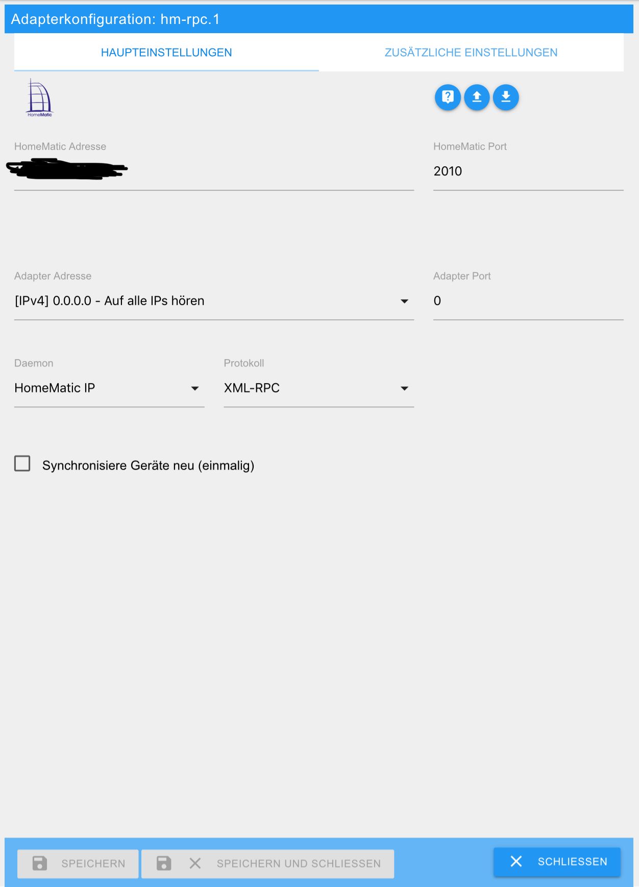

    Sehr geehrte Damen und Herren,
    Kurz zu meinem Setup. Ich besitze einen Raspberry 3B mit raspberrymatic als CCU Ersatz, sowie einen Raspberry 3B als ioBroker Server. Soweit so gut. Die Einbindung meiner CCU in den ioBroker verlief problemlos. Jetzt zu meinem Problem, sobald ich eine Visualisierungen erstellen möchte, finde ich zum Beispiel von einer Homematic Steckdose, diese nicht in der Geräte Übersicht und wenn ich sie finde dann nicht den steuerungskanal sondern nur irgend welche Alarm Kanäle. Kennt jemand das Problem ? Bin mit meinem Latein am Ende.
    Schon mal danke für alle Tipps.

            @Homoran ! D60DBA91-AA05-4288-969E-6B3393CF9CF2.jpeg 63F8178C-3489-4613-B76A-ED4F6A6BB271.jpeg 43C360CB-28FD-4173-BE9D-75E6EDF18295.jpeg 8C9CCDD2-9902-413B-A78A-49BAEA695C80.jpeg 7675C867-2DE0-43E1-BC33-277D8C89BD44.jpeg

              hast Du schon mal das Flag "Synchronisiere alle Geräte" aktiviert und gespeichert?
              Ich habe bei mir unter Adapteradresse den Eintrag mit der eindeutigen IP-Adresse des IOBroker aus dem Dropdown ausgewählt und der Adapterport ist bei mir ebenfalls gesetzt. Beispiel:
              Damit habe ich für alle Geräte auch die Steuerungskanäle. Muss nicht die Ursache sein, aber das sind die Unterschiede von Deinen zu meinen Einstellungen.
              Ich arbeite mit festen IP-Adressen.

                    @opossum ich kann bei mir keine Adapter IP eingeben 🤨 kann nur auf alle IP's hören auswählen. Du meinst mit Synchroniere alle geräte den haken wo man unten setzten kann "Synchronisiere Geräte Neu einmalig" ?
                      DePfeffer
                      frage was habt ihr bei Adapter Callback Adresse eingegeben?

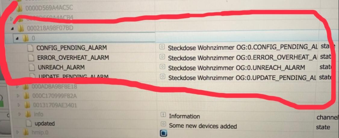

                        5204fa91-68e0-4975-8409-7ccd0de81c74.jpg 314bf475-1271-46cc-8d0e-62331d5d59c4.jpg
                        Im ioBroker direkt werden mir alle 6 Kanäle meiner Steckdose dargestellt. Sobald ich in die VIS gehe bekomme ich im Gerätemanager nur noch die 4 auf dem Bild dargestellten Alarm Kanäle angezeigt. Bin ratlos😧 😧
