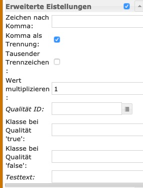

      Einfach bei den "Erweiterten Einstellungen" den Wert bei Wert multiplizieren eintragen:

          @holgerwolf Danke... mal wieder der Wald mit den gaaaanzen Bäumen ;)
