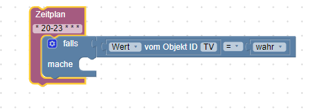

        liv-in-skyL Offline
        liv-in-skyL Offline
        liv-in-sky
        @ceo77 geht wohl in die richtung wenn tv ein und es ist zw .20 und.. uhr dann mache - wenn aber tv vor 20:00 eingeschaltet ist, wird die lampe nicht eingeschaltet
        oder anders
        ab 20 uhr wird jede minute geprüft ob de fernseher angeschaltet wird - dann ....
