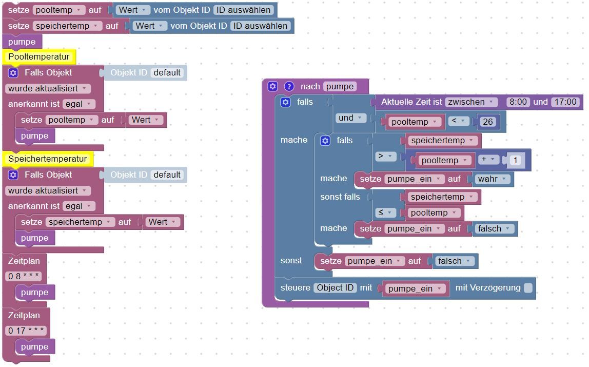

    fange jetzt auch mit dem BLOCKLY an und möchte meinen Pool auch ein wenig smart machen.
    So jetzt zu meinem Vorhaben, ich hätte gerne wenn der Pool kälter ist als der Wärmespeicher, das dann die Pumpe angeht. Und wieder ausgeht wenn der Pool wärmer ist. Und das in der Zeit von 8.00-17.00 Uhr.
    Er sollte z.B. nicht wärmer wie 26 °C werden.
    Der Wärmespeicher sollte auch noch eine min. Temperatur von z.B. 35 °C haben
    Hat da vielleicht jemand schon ein Skript umgesetzt?
    Und kann es mir eventuell zur Verfügung stellen?
    Schon mal danke dafür.

      @bullhead sagte:
      Dann ist doch diese Bedingung immer erfüllt:
      Vorschlag:

        aber wie bekomme ich das mit dem "setze poolkalt auf" und "setze poolwarm auf" in das Blockly?
        bin absoluter Neuling im Blockly und ist net so einfach muss man sagen
        • A Offline
          A Offline
          Adnim
          das sind die Blöcke unter "Variablen" du musst auf Variable erstellen...

            @bullhead sagte:
            Wenn man nur diese Bedingungen berücksichtigt, könnte es etwa so aussehen:
