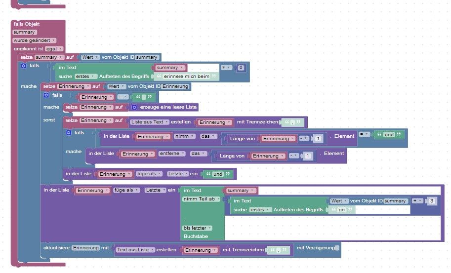

    Da mein Hirn ein Sieb ist 😌, hab ich mir etwas gebastelt, das mich an (eine Liste von) Dinge(n) erinnern soll, wenn ich das Haus verlasse.
    Im Prinzip füttere ich einen Datenpunkt mit Sachen, die mir (im Moment) dann vorgelesen werden, wenn ich die Tür öffne (man könnte natürlich auch Nachrichten auf Handy schicken, etc.).
    Den Datenpunkt füttere ich, in dem ich sage:
    Alexa, erinnere mich beim ... (z.B. "verlassen", "weggehen"...) an Text.
    Wenn Sie dann sagt, "wann soll ich dich erinneren", sage ich "danke" oder "stopp". ;)
    Vielleicht kann ja jemand den Denkansatz auch anderweitig gebrauchen. :D

     <block type="on" id="?v$_hKnY)Tf,L1YxFhh)" x="-2688" y="687">
       <field name="OID">alexa2.0.History.summary</field>
       <statement name="STATEMENT">
         <block type="variables_set" id="A6:~}WgTo,UvXYFtn0IY">
           <field name="VAR" id="nr9DM%qL~GYs]S:B:w{~" variabletype="">summary</field>
           <value name="VALUE">
             <block type="get_value" id="4g;bXZzQ{$QM0!ywgzYq">
             </block>
           </value>
           <next>
             <block type="controls_if" id="]4%f?pAf`-9XMkCtxDcB">
               <value name="IF0">
                 <block type="logic_compare" id="V!ojuoMk#si7r!e_$q[B">
                   <field name="OP">NEQ</field>
                   <value name="A">
                     <block type="text_indexOf" id="7`0@H)YMgya1OjZ~PzbC" inline="false">
                       <field name="END">FIRST</field>
                         <block type="variables_get" id="uwlCLsVf+.H6wh%~ume[">
                         </block>
                       </value>
                       <value name="FIND">
                         <shadow type="text" id="QKmACRh(#;Xt?x2iFxV!">
                           <field name="TEXT">erinnere mich beim</field>
                         </shadow>
                       </value>
                     </block>
                   </value>
                   <value name="B">
                     <block type="math_number" id="1y8GvTYp/|;v~:15T;`+">
                       <field name="NUM">0</field>
                     </block>
                   </value>
                 </block>
               </value>
               <statement name="DO0">
                 <block type="variables_set" id="?NB,2a|krpU+lE(7?Ow#">
                   <field name="VAR" id="S/!;-vl/5@[)l$5I3]dk" variabletype="">Erinnerung</field>
                     <block type="get_value" id="uxQ*asJn.F8qqF[j2vO]">
                       <field name="OID">Zustaende.0.Erinnerung</field>
                     </block>
                   </value>
                   <next>
                     <block type="controls_if" id="=*JisQW|IC_87Q%c!LuH">
                       <value name="IF0">
                         <block type="logic_compare" id="GGFoz*PXci+yn-tuqyG0">
                           <field name="OP">EQ</field>
                           <value name="A">
                             <block type="variables_get" id="DUnl1]/R297~O[J=`H~C">
                             </block>
                           </value>
                           <value name="B">
                             <block type="text" id="LrF//@,dZk?6f?IhFXGQ">
                               <field name="TEXT"></field>
                             </block>
                           </value>
                         </block>
                       </value>
                         <block type="variables_set" id="zmdf|jB[Aj7#Q:X`KBce">
                             <block type="lists_create_with" id="ZWuS7h7.w!uZjZqtj|of">
                               <mutation items="0"></mutation>
                             </block>
                           </value>
                         </block>
                       </statement>
                       <statement name="ELSE">
                         <block type="variables_set" id="!;`M0/asX$i_j3m3]$$r">
                             <block type="lists_split" id="kL`p;LrJQ/GKoEDI2F*:">
                               <mutation mode="SPLIT"></mutation>
                               <field name="MODE">SPLIT</field>
                               <value name="INPUT">
                                 <block type="variables_get" id="8#c!2Ffo)`X)BmC.T1CO">
                                 </block>
                               </value>
                               <value name="DELIM">
                                 <shadow type="text" id="U9XibAS[z9OwN(Fb+xQP">
                                   <field name="TEXT">,</field>
                                 </shadow>
                               </value>
                             </block>
                           </value>
                           <next>
                             <block type="controls_if" id="XNm6`gbNESKDK`0=G*qL">
                               <value name="IF0">
                                 <block type="logic_compare" id="mf)*6L2|:I_/}:tyT8BB">
                                   <value name="A">
                                     <block type="lists_getIndex" id="iMb%p=3p$TT+hDel`/Ye">
                                       <mutation statement="false" at="true"></mutation>
                                       <field name="MODE">GET</field>
                                       <field name="WHERE">FROM_START</field>
                                         <block type="variables_get" id="7J+e*Js~lik5@Q2,0A26">
                                         </block>
                                       </value>
                                       <value name="AT">
                                         <block type="math_arithmetic" id="~[k}SvacUF%+`}=*{-eA">
                                           <value name="A">
                                             <shadow type="math_number" id="z~bt8l~pnwtt@*dzt#O:">
                                               <field name="NUM">1</field>
                                             </shadow>
                                             <block type="lists_length" id="Q34tsUqP922O[,mQFFkg">
                                                 <block type="variables_get" id="un}{(Y:7aPkFV?9/5^x/">
                                                 </block>
                                               </value>
                                             </block>
                                           </value>
                                           <value name="B">
                                             <shadow type="math_number" id="LpdPOG{K?tKckZ:Tt6/,">
                                             </shadow>
                                           </value>
                                         </block>
                                       </value>
                                     </block>
                                   </value>
                                   <value name="B">
                                     <block type="text" id="Q=w{osHeL8^.-+V4B[c,">
                                       <field name="TEXT">und</field>
                                     </block>
                                   </value>
                                 </block>
                               </value>
                                 <block type="lists_getIndex" id="nHrJVa@P+6ju~?ewmrNo">
                                   <mutation statement="true" at="true"></mutation>
                                   <field name="MODE">REMOVE</field>
                                     <block type="variables_get" id="^52Cw~D7cbJ`m@uZDNSr">
                                     </block>
                                   </value>
                                   <value name="AT">
                                     <block type="math_arithmetic" id=";QzI$.|3rba@!WLiBl9g">
                                       <value name="A">
                                         </shadow>
                                         <block type="lists_length" id="urL|b|-NRb)anJH?@DRX">
                                             <block type="variables_get" id="59/iK7v^X;6zDhWCF;8D">
                                             </block>
                                           </value>
                                         </block>
                                       </value>
                                       <value name="B">
                                         <shadow type="math_number" id="wQ7k;02;#RGOx2+=IFkW">
                                         </shadow>
                                       </value>
                                     </block>
                                   </value>
                                 </block>
                               </statement>
                               <next>
                                 <block type="lists_setIndex" id="pBP2`-{v`.UW`gNi_n,p">
                                   <mutation at="false"></mutation>
                                   <field name="MODE">INSERT</field>
                                   <field name="WHERE">LAST</field>
                                   <value name="LIST">
                                     <block type="variables_get" id="-OKwO*6lma.Hc28lv7D5">
                                     </block>
                                   </value>
                                   <value name="TO">
                                     <block type="text" id="XU=j}Lv+y(D^kN)6(x3e">
                                     </block>
                                   </value>
                                 </block>
                               </next>
                             </block>
                           </next>
                         </block>
                       </statement>
                       <next>
                         <block type="lists_setIndex" id="-jsA_Z%+ow#LAOg]k*7W">
                           <value name="LIST">
                             <block type="variables_get" id="LGM,v=2,Cw!=ItOrOR0J">
                             </block>
                           </value>
                           <value name="TO">
                             <block type="text_getSubstring" id="5`EN$]X51o|*:{lW^{C+" inline="false">
                               <mutation at1="true" at2="false"></mutation>
                               <field name="WHERE1">FROM_START</field>
                               <field name="WHERE2">LAST</field>
                               <value name="STRING">
                                 <block type="variables_get" id="kXYK_ze=obCFCm3bZwHe">
                                 </block>
                               </value>
                               <value name="AT1">
                                 <block type="math_arithmetic" id="WG%`pkpoZ{9_zZLxC97Q">
                                   <field name="OP">ADD</field>
                                   <value name="A">
                                     <shadow type="math_number" id="HI:uRa(u]?7}NKyi9hac">
                                     </shadow>
                                     <block type="text_indexOf" id="Q3fGB6xK6}.OIdwDmZD}" inline="false">
                                         <block type="get_value" id="zy?_-}SkGYzbU7~4.X1`">
                                         </block>
                                       </value>
                                       <value name="FIND">
                                         <shadow type="text" id="d5tk3^7gzg!ii|![(B6u">
                                           <field name="TEXT">an</field>
                                         </shadow>
                                       </value>
                                     </block>
                                   </value>
                                   <value name="B">
                                     <shadow type="math_number" id="8xM2N=9_j}d2|7%aRHL{">
                                       <field name="NUM">3</field>
                                     </shadow>
                                   </value>
                                 </block>
                               </value>
                             </block>
                           </value>
                           <next>
                             <block type="update" id="p}IK36a}-O:p5`{G`0}f">
      <xml xmlns="http://www.w3.org/1999/xhtml">
       <variables>
         <variable type="" id="S/!;-vl/5@[)l$5I3]dk">Erinnerung</variable>
         <variable type="" id="nr9DM%qL~GYs]S:B:w{~">summary</variable>
       </variables>
       <block type="on" id="ZJwwDeK`wdhvc9`5ke9n" x="-2688" y="362">
         <field name="OID">Zustaende.0.Wohnungstuer</field>
         <field name="CONDITION">true</field>
           <block type="variables_set" id="Xbs3OcbFFqDy|/EkK!Nr">
               <block type="get_value" id="0Wa@OOqVW|E8EeJ=?oqe">
               </block>
             </value>
             <next>
               <block type="controls_if" id="]}}W?u1~,j[,WJ;3C]4h">
                 <value name="IF0">
                   <block type="logic_compare" id="^ve+`1;0tDiiTn#.M@*F">
                     <value name="A">
                       <block type="variables_get" id="dx-JW(l*6US`5if*2bhe">
                       </block>
                     </value>
                     <value name="B">
                       <block type="text" id="uya.`02H*DN}$vlH`B-m">
                       </block>
                     </value>
                   </block>
                 </value>
                   <block type="control" id="eS}CfJyJbyH`X``$tB`b">
                     <mutation delay_input="false"></mutation>
                     <field name="OID">alexa2.0.Echo-Devices.65a7583a2d2043148250409e749171b6.Commands.announcement</field>
                       <block type="text_join" id="FA3nNRCbdOQ;%~uh[o{9">
                         <value name="ADD0">
                           <block type="text" id="~eE#qjVC#q?bTT[*Y+?0">
                             <field name="TEXT">&lt;break time="1s"/&gt;</field>
                           </block>
                         </value>
                         <value name="ADD1">
                           <block type="variables_get" id="S65]JB~PF/}Iv)g-UzJP">
                           </block>
                         </value>
                       </block>
                     </value>
                     <next>
                       <block type="update" id="5`OCn^ZJzR9Z3PMDE%#E">
                           <block type="text" id="}kQVwm(6Z9mp{Q,W@8;}">
                           </block>
                         </value>
                       </block>
                     </next>
                   </block>
                 </statement>
               </block>
             </next>
           </block>
         </statement>
       </block>
               </block>
             </value>
             <next>
                 <value name="IF0">
                     <value name="A">
                           </block>
                         </value>
                         <value name="FIND">
                           </shadow>
                         </value>
                       </block>
                     </value>
                     <value name="B">
                       </block>
                     </value>
                   </block>
                 </value>
                       </block>
                     </value>
                     <next>
                         <value name="IF0">
                             <value name="A">
                               </block>
                             </value>
                             <value name="B">
                               </block>
                             </value>
                           </block>
                         </value>
                               </block>
                             </value>
                           </block>
                         </statement>
                                   </block>
                                 </value>
                                   </shadow>
                                 </value>
                               </block>
                             </value>
                             <next>
                                 <value name="IF0">
                                     <value name="A">
                                           </block>
                                         </value>
                                         <value name="AT">
                                             <value name="A">
                                               </shadow>
                                                   </block>
                                                 </value>
                                               </block>
                                             </value>
                                             <value name="B">
                                               </shadow>
                                             </value>
                                           </block>
                                         </value>
                                       </block>
                                     </value>
                                     <value name="B">
                                       </block>
                                     </value>
                                   </block>
                                 </value>
                                       </block>
                                     </value>
                                     <value name="AT">
                                         <value name="A">
                                           </shadow>
                                               </block>
                                             </value>
                                           </block>
                                         </value>
                                         <value name="B">
                                           </shadow>
                                         </value>
                                       </block>
                                     </value>
                                   </block>
                                 </statement>
                                 <next>
                                     <value name="LIST">
                                       </block>
                                     </value>
                                     <value name="TO">
                                       </block>
                                     </value>
                                   </block>
                                 </next>
                               </block>
                             </next>
                           </block>
                         </statement>
                         <next>
                             <value name="LIST">
                               </block>
                             </value>
                             <value name="TO">
                                   </block>
                                 </value>
                                 <value name="AT1">
                                     <value name="A">
                                       </shadow>
                                           </block>
                                         </value>
                                         <value name="FIND">
                                           </shadow>
                                         </value>
                                       </block>
                                     </value>
                                     <value name="B">
                                       </shadow>
                                     </value>
                                   </block>
                                 </value>
                               </block>
                             </value>
                             <next>
                                   <block type="lists_split" id="R0|k6wPq0tafNvT,:In1">
                                     <mutation mode="JOIN"></mutation>
                                     <field name="MODE">JOIN</field>
                                       <block type="variables_get" id="x:fQ6=QyC0[D:P]aV9,5">
                                       </block>
                                     </value>
                                       <shadow type="text" id="]pOd/^.wJDE)_+;)sp5j">
                                       </shadow>
                                     </value>
                                   </block>
                                 </value>
                               </block>
                             </next>
                           </block>
                         </next>
                       </block>
                     </next>
                   </block>
                 </statement>
               </block>
             </next>
           </block>
         </statement>
       </block>
      </xml>

      @padrino sagte in Einfache ToDo Liste in Datenpunkt schreiben:
      Da mein Hirn ein Sieb ist 😌, hab ich mir etwas gebastelt ...
      .......vielleicht kann ja jemand den Denkansatz auch anderweitig gebrauchen. 😄
      Kann Mann gut gebrauchen ....😎 ,müßte ich nur dann noch für meine Frau umschreiben 😄
