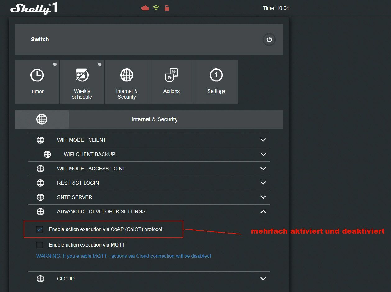

    Meine Shelly1 haben bis gestern problemlos mit dem Shelly-Adapter 3.0.8 in ioBroker funktioniert.
    Gestern (19.08.2019) habe ich das Firmware-Update 20190819-120540/v1.5.1@69c3ba74 eingespielt.
    Seitdem kann ich die Shellys nicht mehr via ioBroker steuern.
    Was ich bisher versucht/geprüft habe:
    Adapterkonfiguration kontrolliert : Shelly-Protokoll = CoAP and http
    Schalten direkt via Shelly-URL funktioniert ( s.Screenshot),
    die States unter Objekten shelly.0 ändern sich aber trotzdem nicht.
    mehrfach CoAP am Shelly aktiviert/deaktiviert (s. Screenshot),
    auch damit erfolgt keine Änderung der States unter Objekten shelly.0.
