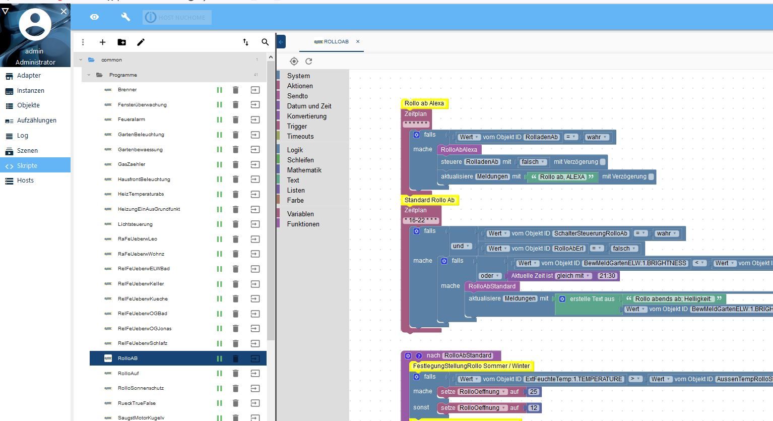

                  folgender Aufbau, Hauptprogramm unter common (fehlt eigentlich noch global?, find ich grad nicht):
                  Exportdatei des Haupprogramms:
                  new 4.txt

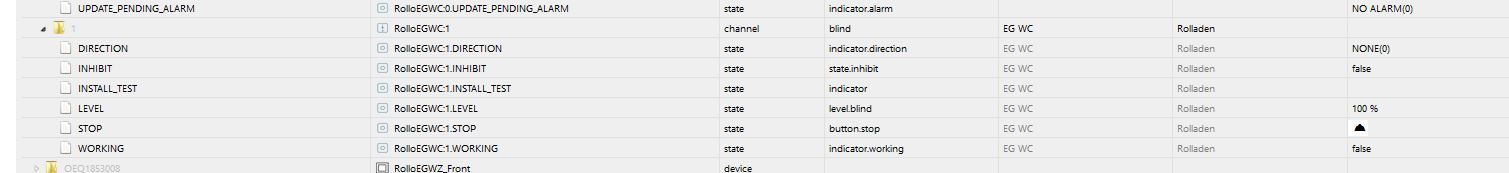

                  In dieser Datei werde ich eine der Variablen auswerten und an Unterprogramm übergeben:
                  • mögliche Fehlervariabeln
                  • oder Öffnungsstand Rolle, Level:
                  Eigentlich muss ich nur den Variablentyp/-name übergeben.
                  Wie muss den das Verzeichnis javascript.0 mit Global?
                  Vielen Dank
