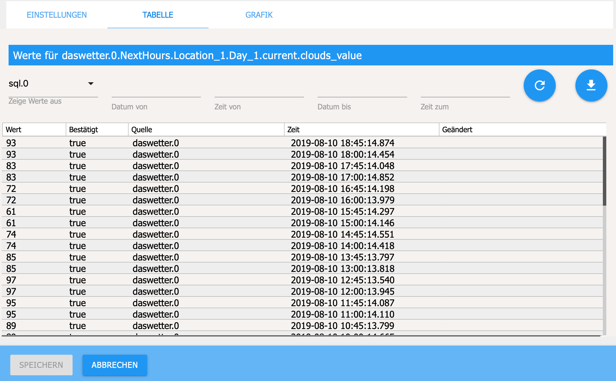

    Ich habe die Flot Instanz und Adapter bereits mehrmals de-/installiert, PI regebooted, SQL instanz und Adapter de/installiert aber ich habe immer noch Probleme mit der Visualisierung. Mit dem History Adapter klappt es ohne Probleme. Die Werte kann ich in der MySQL DB schreiben und lesen (tabelarisch unter Objekte, oder von einem anderen Client). Die dargestellten Werte stimmen auch. Ich habe auch neue Objekte zum loggen hinzugefuegt aber das gleiche Problem besteht.

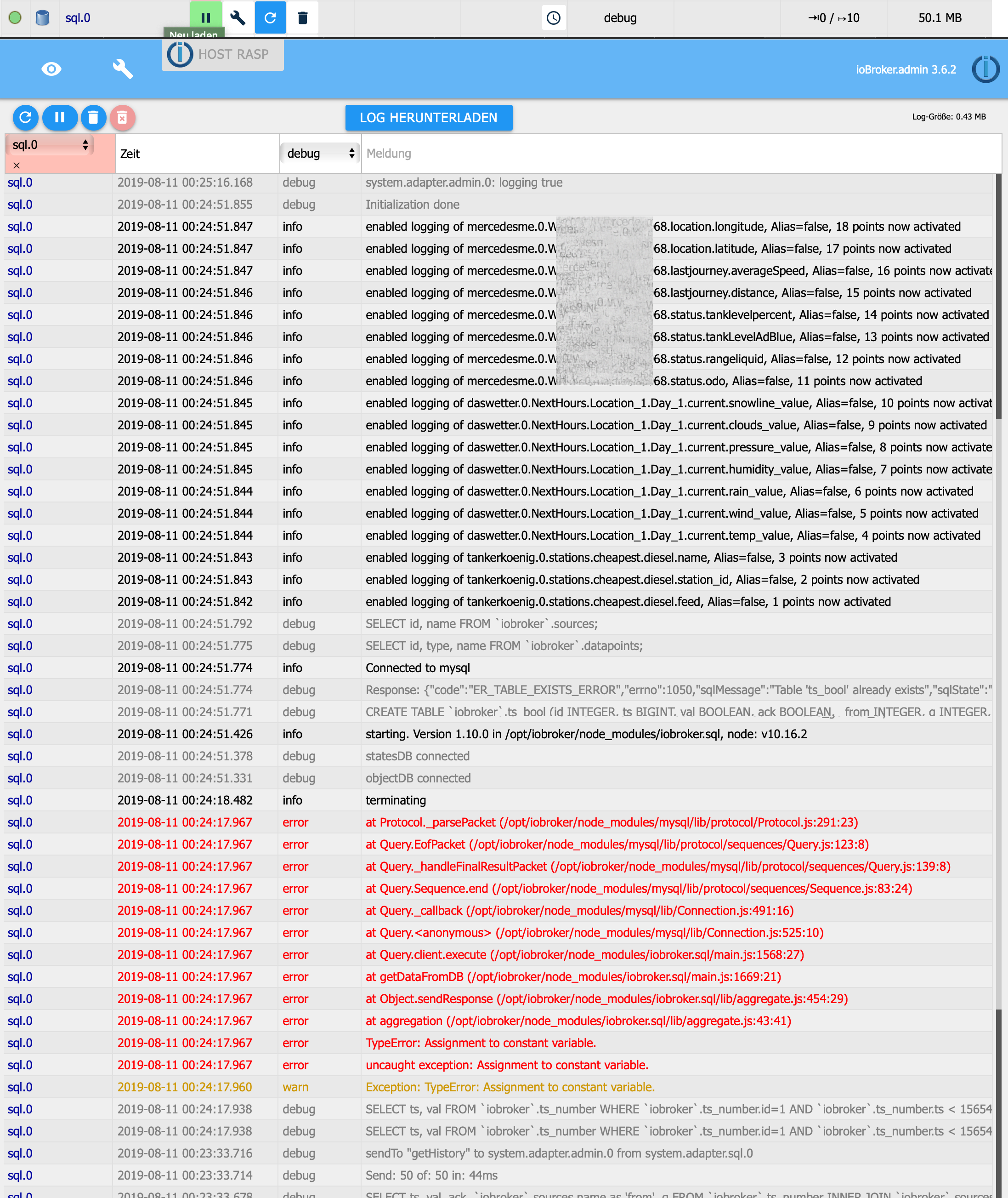

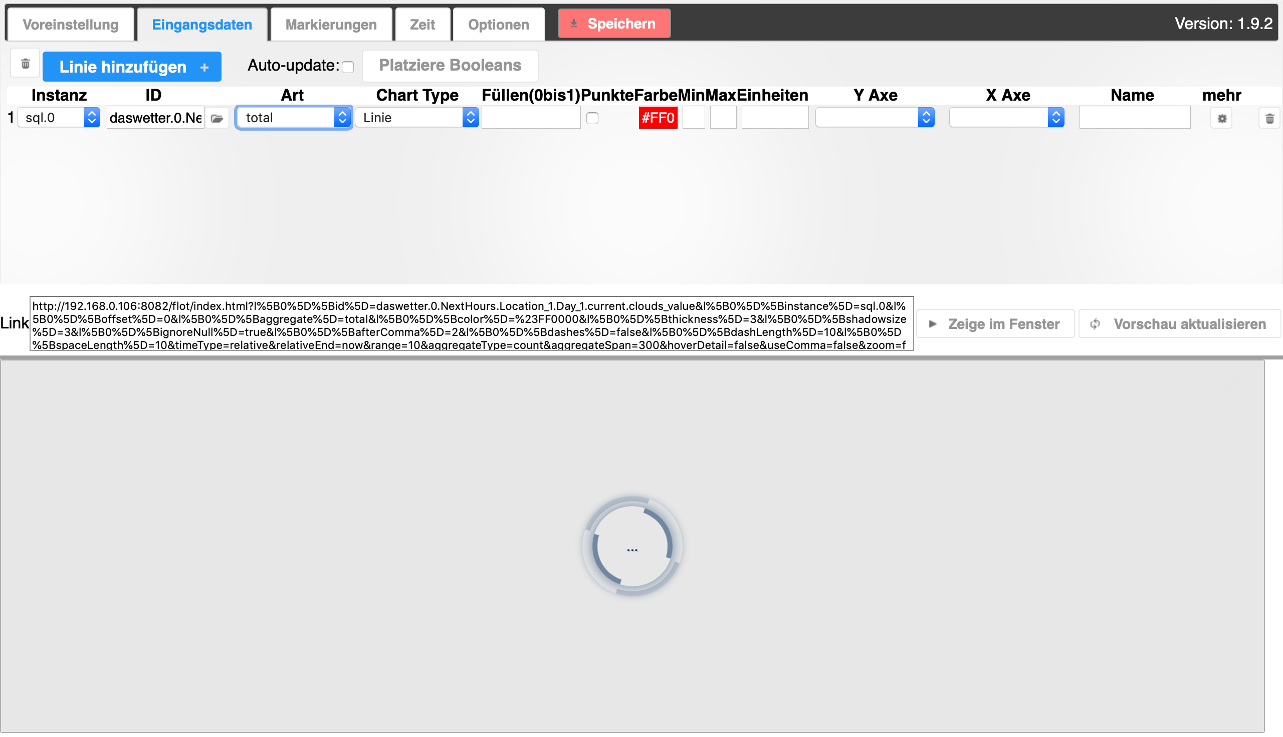

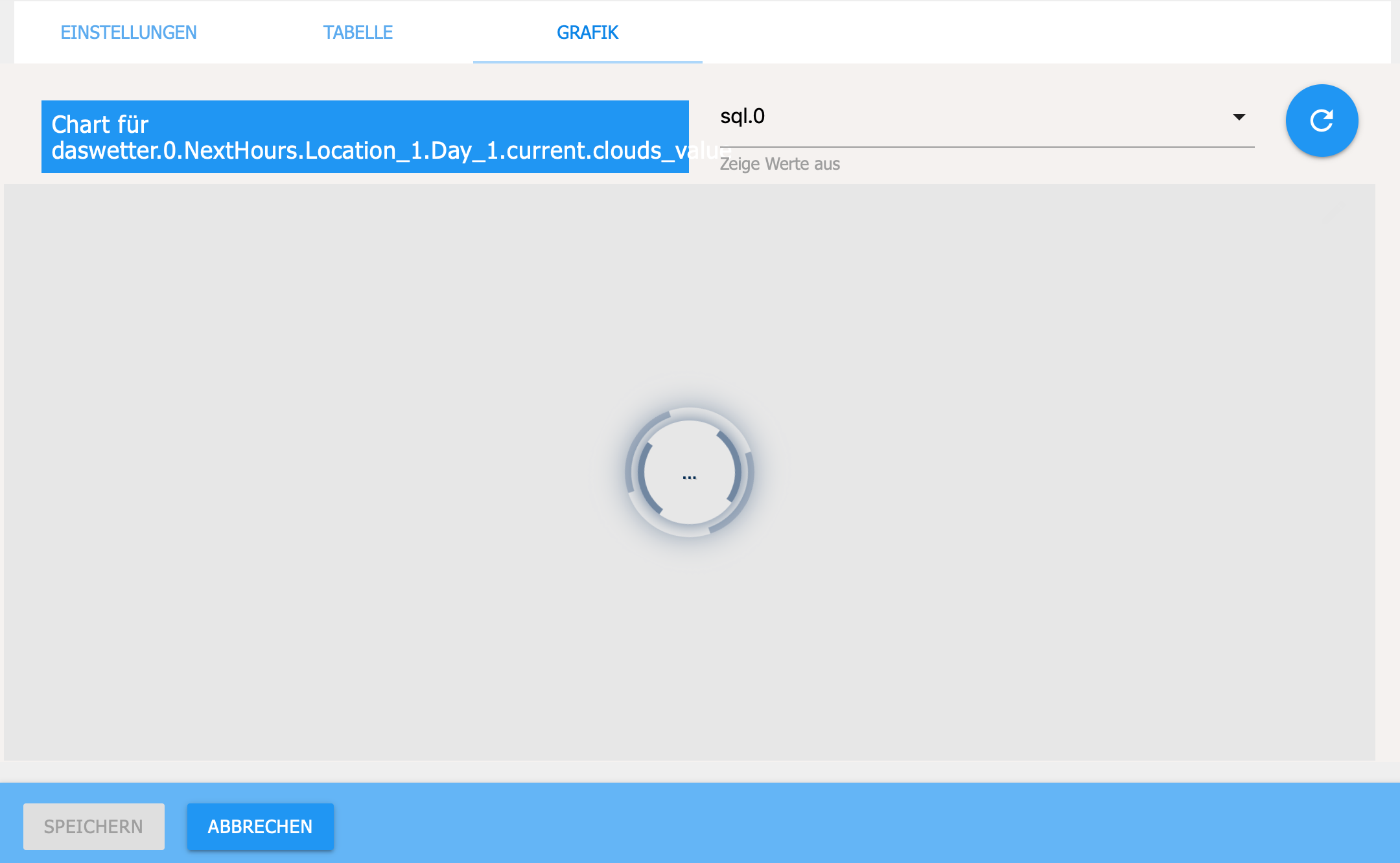

    Wenn ich einen FLOT chart erstellen/darstellen will (in FLOT selbst oder nur ueber Objekte Grafik) crasht mein SQLadapter mit dem Error "TypeError: Assignment to constant variable." was zur folge hat, dass der FLOT chart nicht dargestellt wird.
    Es spielt keine Rolle welche Variable ich darstellen will, immer der gleiche Fehler.
    Im Flot Chart habe ich einen neuen Chart angelegt und verschiedene darstellungsarten durchprobiert. Im Web Adapter habe ich kein SSL aktiviert.

    2019-08-11 16:54:35.729 - warn: sql.0 Exception: TypeError: Assignment to constant variable.
    2019-08-11 16:54:35.739 - error: sql.0 uncaught exception: Assignment to constant variable.
    2019-08-11 16:54:35.740 - error: sql.0 TypeError: Assignment to constant variable.
    at aggregation (/opt/iobroker/node_modules/iobroker.sql/lib/aggregate.js:43:41)
    at Object.sendResponse (/opt/iobroker/node_modules/iobroker.sql/lib/aggregate.js:454:29)
    at getDataFromDB (/opt/iobroker/node_modules/iobroker.sql/main.js:1669:21)
    at Query.client.execute (/opt/iobroker/node_modules/iobroker.sql/main.js:1568:27)
    at Query. (/opt/iobroker/node_modules/mysql/lib/Connection.js:525:10)
    at Query._callback (/opt/iobroker/node_modules/mysql/lib/Connection.js:491:16)
    at Query.Sequence.end (/opt/iobroker/node_modules/mysql/lib/protocol/sequences/Sequence.js:83:24)
    at Query._handleFinalResultPacket (/opt/iobroker/node_modules/mysql/lib/protocol/sequences/Query.js:139:8)
    at Query.EofPacket (/opt/iobroker/node_modules/mysql/lib/protocol/sequences/Query.js:123:8)
    at Protocol._parsePacket (/opt/iobroker/node_modules/mysql/lib/protocol/Protocol.js:291:23)
    2019-08-11 16:54:35.750 - debug: sql.0 INSERT INTO `iobroker`.ts_number (id, ts, val, ack, _from, q) VALUES(1, 1565538314668, 22, 1, 2, 0);
    2019-08-11 16:54:35.753 - debug: sql.0 INSERT INTO `iobroker`.ts_number (id, ts, val, ack, _from, q) VALUES(2, 1565538314647, 52, 1, 2, 0);
    2019-08-11 16:54:35.756 - debug: sql.0 INSERT INTO `iobroker`.ts_number (id, ts, val, ack, _from, q) VALUES(3, 1565538314658, 1013, 1, 2, 0);
    2019-08-11 16:54:35.758 - debug: sql.0 INSERT INTO `iobroker`.ts_number (id, ts, val, ack, _from, q) VALUES(4, 1565538314637, 0, 1, 2, 0);
    2019-08-11 16:54:35.761 - debug: sql.0 INSERT INTO `iobroker`.ts_number (id, ts, val, ack, _from, q) VALUES(5, 1565538314678, 4600, 1, 2, 0);
    2019-08-11 16:54:35.763 - debug: sql.0 INSERT INTO `iobroker`.ts_number (id, ts, val, ack, _from, q) VALUES(6, 1565538314523, 26, 1, 2, 0);
    2019-08-11 16:54:35.766 - debug: sql.0 INSERT INTO `iobroker`.ts_number (id, ts, val, ack, _from, q) VALUES(7, 1565538314608, 16, 1, 2, 0);
    2019-08-11 16:54:36.251 - info: sql.0 terminating
    2019-08-11 16:54:36.294 - error: Caught by controller[0]: TypeError: Assignment to constant variable.
    2019-08-11 16:54:36.295 - error: Caught by controller[0]: at aggregation (/opt/iobroker/node_modules/iobroker.sql/lib/aggregate.js:43:41)
    2019-08-11 16:54:36.295 - error: Caught by controller[0]: at Object.sendResponse (/opt/iobroker/node_modules/iobroker.sql/lib/aggregate.js:454:29)
    2019-08-11 16:54:36.295 - error: Caught by controller[0]: at getDataFromDB (/opt/iobroker/node_modules/iobroker.sql/main.js:1669:21)
    2019-08-11 16:54:36.295 - error: Caught by controller[0]: at Query.client.execute (/opt/iobroker/node_modules/iobroker.sql/main.js:1568:27)
    2019-08-11 16:54:36.295 - error: Caught by controller[0]: at Query. (/opt/iobroker/node_modules/mysql/lib/Connection.js:525:10)
    2019-08-11 16:54:36.295 - error: Caught by controller[0]: at Query._callback (/opt/iobroker/node_modules/mysql/lib/Connection.js:491:16)
    2019-08-11 16:54:36.296 - error: Caught by controller[0]: at Query.Sequence.end (/opt/iobroker/node_modules/mysql/lib/protocol/sequences/Sequence.js:83:24)
    2019-08-11 16:54:36.296 - error: Caught by controller[0]: at Query._handleFinalResultPacket (/opt/iobroker/node_modules/mysql/lib/protocol/sequences/Query.js:139:8)
    2019-08-11 16:54:36.296 - error: Caught by controller[0]: at Query.EofPacket (/opt/iobroker/node_modules/mysql/lib/protocol/sequences/Query.js:123:8)
    2019-08-11 16:54:36.296 - error: Caught by controller[0]: at Protocol._parsePacket (/opt/iobroker/node_modules/mysql/lib/protocol/Protocol.js:291:23)
    2019-08-11 16:54:36.296 - error: host.rasp instance system.adapter.sql.0 terminated with code 0 (OK)
    2019-08-11 16:54:36.296 - info: host.rasp Restart adapter system.adapter.sql.0 because enabled
