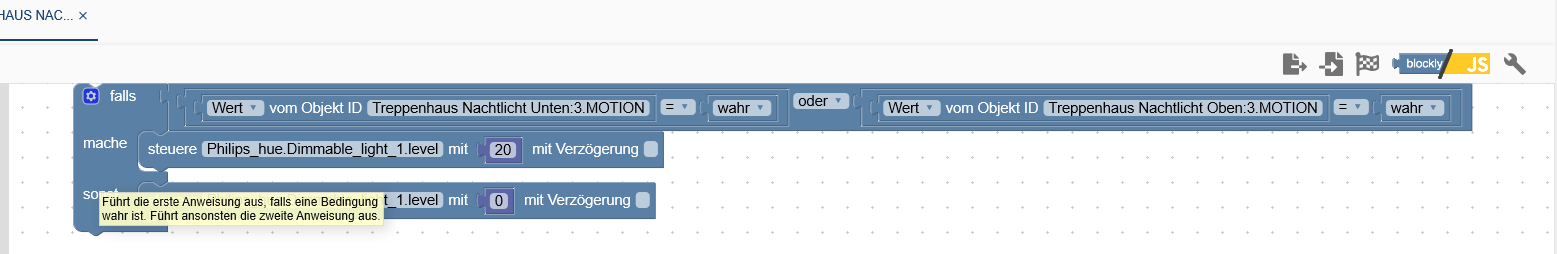

    ich bin gerade am rumprobieren, wie ich das hin bekomme. Nur leider tut meine Hardware nicht, was sie laut Software eigentlich tuen soll.
    Ich habe 2 "Funk-Bewegungsmelder mit Taster / HM-Sen-MDIR-WM55" und ein LED Leuchtmittel, welches über die Philips Hue auf 20% gedimmt werden soll. Man will ja nicht gleich total wach werden, wenn man des Nachts mal aus dem Schlafzimmer kommt.
    Die Bewegungsmelder erkennen alle 30 Sekunden ob Bewegung statt findet. Somit muss ich keine Zeitverzögerung einbauen, dass das Licht nicht gleich wieder aus geht.
    Ich hab mal das Programm angehangen.
    Ich hoffe man kann mir da etwas helfen. Problem ist, das Leuchtmittel bleibt dunkel. Aber laut ioBrocker und CCU werden an den Bewegungsmelder jeweils Bewegung erkannt.
    Michael

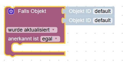

      Du hast keinen Trigger ausgewählt auf dem Du reagierst

        @raspido
        ich leih dir mal ein trigger 😎

          oder so ...
          <xml xmlns="http://www.w3.org/1999/xhtml">
           <variables>
             <variable type="undefined" id="timeout">timeout</variable>
           </variables>
           <block type="comment" id="#$3P9%vZ34LbjRbpJ[I`" x="38" y="38">
             <field name="COMMENT">falls einer der beiden Bewegungsmelder wahr ist</field>
             <next>
               <block type="on_ext" id="))WS?GQaV/#h7gyfuf:R">
                 <field name="CONDITION">true</field>
                 <value name="OID0">
                   <shadow type="field_oid" id="(ru6D9Vbmnf6Ray,_76f">
                     <field name="oid">Test.0.BWM-1</field>
                   </shadow>
                 </value>
                 <value name="OID1">
                   <shadow type="field_oid" id="XGCQ1Xn(}kI(`wpVeJwS">
                     <field name="oid">Test.0.BWM-2</field>
                   </shadow>
                 </value>
                 <statement name="STATEMENT">
                   <block type="comment" id="/vX^UO9WAhg6qYh]aNq-">
                     <field name="COMMENT">nur wenn es dunkel ist</field>
                     <next>
                       <block type="controls_if" id="$$JPe#Sy{.cHv0Y)gOx*">
                         <value name="IF0">
                           <block type="logic_compare" id="X[YKFo`m{{V.E`E+xP9n">
                             <field name="OP">LT</field>
                             <value name="A">
                               <block type="get_value" id="85,qKTPKF3|mzR]FN2Dx">
                                 <field name="OID">Test.0.Lichtsensor</field>
                               </block>
                             </value>
                             <value name="B">
                               <block type="math_number" id="k,3YRwCnH.t16in6/q^$">
                                 <field name="NUM">12</field>
                               </block>
                             </value>
                           </block>
                         </value>
                         <statement name="DO0">
                           <block type="comment" id="l;1,d#P.zasSG`1r}w5k">
                             <field name="COMMENT">stoppe timer</field>
                             <next>
                               <block type="timeouts_cleartimeout" id="hBppvrUuS7yA_wls{jP*">
                                 <next>
                                   <block type="comment" id=",)6woY6sP1EqI0|V94)#">
                                     <field name="COMMENT">schalte Licht ein</field>
                                     <next>
                                       <block type="control" id="cyxGq0Xo+!YDK!bVq%A=">
                                         <mutation delay_input="false"></mutation>
                                         <field name="OID">Test.0.Lampe</field>
                                         <value name="VALUE">
                                           <block type="math_number" id="WGVI@GtyeXV^WMxRiF+[">
                                             <field name="NUM">20</field>
                                           </block>
                                         </value>
                                         <next>
                                           <block type="timeouts_settimeout" id="P};?_#_aR!wKHPvVqZ5a">
                                             <field name="DELAY">2</field>
                                             <field name="UNIT">min</field>
                                               <block type="comment" id=".7=^1hUtQ;{XC@N(*@zv">
                                                 <field name="COMMENT">schalte Licht nach x min. wieder aus</field>
                                                 <next>
                                                   <block type="control" id="{FaLkm9;:S{;I9.:(_VF">
                                                       <block type="math_number" id="B/-Z61QNepvHkjto[KIz">
                                                         <field name="NUM">0</field>
                                                       </block>
                                                     </value>
                                                   </block>
                                                 </next>
                                               </block>
                                             </statement>
                                           </block>
                                         </next>
                                       </block>
                                     </next>
                                   </block>
                                 </next>
                               </block>
                             </next>
                           </block>
                         </statement>
                       </block>
                     </next>
                   </block>
                 </statement>
               </block>
             </next>
           </block>
          </xml>
