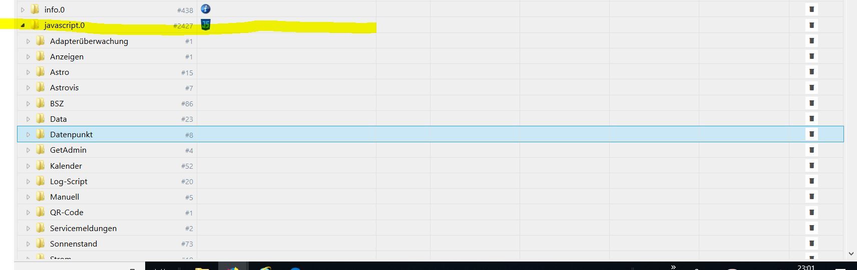

                @BrokerJoker
                so sieht das dann aus
