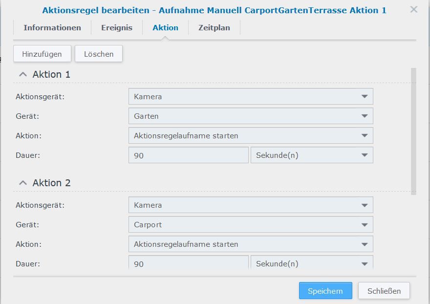

      @eMd sagte in Bei Alarm Video aufnehmen:
      nur eine prinzipielle Frage:
      Ist es möglich über irgendein Adapter oder ähnliches eine Videoaufnahme (Motioneye/Surveillance Station) für 5 Minuten zu starten sobald ein Trigger (Fenster/Türöffnung) ausgelöst wurde
      Bei Synology ( Surveillance Station ) kannst du dieses über eine Aktionsregel realisieren.
      x
      x
      und dieses dann per Mail zu verschicken oder so?
      Würde mir nur per Telegram eine Nachricht zukommen lassen inkl. einem Bildaufnahme,
      da man die Aufnahme über die Synology App ansehen kann .
