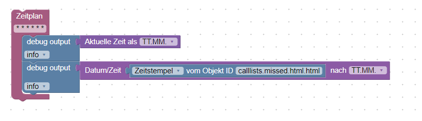

    ich lasse mir eine Liste mit verpassten Anrufen anzeigen.
    Es sind die Daten, die in /tr-064.0/calllists/missed/html/html stehen.
    Wenn nichts Neues dazu kommt, stehen da auch Daten von vor zig Tagen. Schöner wäre es, wenn die Lichte nur angezeigt wird, wenn heute etwas dazu gekommen ist.
    Ich könnte mir vorstellen, dass man einen Datenpunkt erstellt, der nur wahr ist, wenn heutiges Datum und Zeitstempel gleich sind. Der wird dann in VIS als Sichtbarkeitsoption genommen.
    Aber ich habe in Blockly keinen funktionsfähigen Vergleich hinbekommen.
    Gibt es da eine Möglichkeit?
    Schönes Wochenende

      Ich habe mal zwei Datenpunkte zum Test als Debug-Anzeige ausgeben lassen.
      Damit solltes du dein Problem lösen können, indem du beide Datenpunkte vergleichst.
      Der 2. Punkt muss auf den Datenpunkt mit der Liste der Anrufe zeigen.
      Hier der Blockly-Export:

      • docadamsD Offline
        docadamsD Offline
        docadams
        Perfekt.
        Neben die Liste habe ich eine kleine Ckeckbox platziert, mit der ich nach Kenntnisnahme de Anrufs den Wert von Meldung_AnrufeVerpasst auf false setze und die Liste ist wieder weg.
        Das fällt besser auf, wenn da plötzlich was steht. Als wenn da immer die Liste angezeigt wird.
        Vielen Dank.

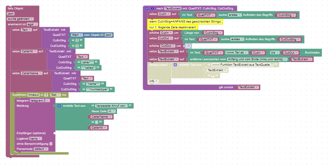

          Da ich die Liste nicht im vis möchte, habe ich mir eine Lösung erstellt, dass mir unmittelbar nach dem Anruf eine Telegram-Meldung mit Anrufer und Nummer zugeschickt wird.
          Dazu werden aus der json-Liste der missed calls vom neusten Eintrag die Daten extrahiert.
          Wenn Interesse besteht, würde ich das auch bereitstellen.

            • umbmU Offline
              umbmU Offline
              umbm
              Ich habe die json-Liste eigentlich nur bevorzugt, weil dort der neuste Eintrag immer am Anfang steht und die gewünschten Daten dadurch einfacher zu extrahieren sind. (Bei html steht der neuste Eintrag ja am Ende der Liste)
              Also muss die json-Liste für die missed calls im Adapter aktiviert werden und ebenso der CallMonitor.
              Der rechte Block ist eine Funktion, die ich schon mal als universell nutzbar für ein anderes Projekt erstellt hatte und jetzt gut nutzen konnte. Die wird 3x aufgerufen.
              Blockly-Code zum Import:

                                          <value name="FIND">
                                            <shadow type="text" id="|ISz[-P0xJ%@(Xd[QHQq">
                                              <field name="TEXT">lat:</field>
                                            </shadow>
                                            <block type="variables_get" id="C;%j1MH%^NuG_{Lk+o?%">
                                              <field name="VAR" id="LwkWB[z@V~vkxp.xlT%a" variabletype="">CutOutStrg</field>
                                            </block>
                                          </value>
                                        </block>
                                      </value>
                                      <next>
                                        <block type="math_change" id="nDn{;L;}:tyS9XR+*,Rq">
                                          <field name="VAR" id="ka50x5#}Gp%2u#C;o_SO" variabletype="">CutOut</field>
                                          <value name="DELTA">
                                            <shadow type="math_number" id="ljO;elguP.:+zF~9gDwQ">
                                              <field name="NUM">-1</field>
                                            </shadow>
                                          </value>
                                          <next>
                                            <block type="variables_set" id="/M.M+D`[YMupii$gYsgj">
                                              <field name="VAR" id="sCQzMonK9dcd()/8Rhgv" variabletype="">TextExtrakt</field>
                                              <value name="VALUE">
                                                <block type="text_getSubstring" id="89udQq$#r`;:9|D+Ev:s">
                                                  <mutation at1="true" at2="true"></mutation>
                                                  <field name="WHERE1">FROM_START</field>
                                                  <field name="WHERE2">FROM_START</field>
                                                  <value name="STRING">
                                                    <block type="variables_get" id="-~(G65:$@]4y}FnQShWz">
                                                      <field name="VAR" id="Vf,.9{L]gFA7ApQGAfpg" variabletype="">QuellTXT</field>
                                                    </block>
                                                  </value>
                                                  <value name="AT1">
                                                    <block type="variables_get" id="Ex`|Ak[]C7GI*zy@P;l(">
                                                      <field name="VAR" id="g[Y#W7M@~Xn+5rrN:K0:" variabletype="">CutIn</field>
                                                    </block>
                                                  </value>
                                                  <value name="AT2">
                                                    <block type="variables_get" id="Q:CclbBeGp-z$~7S:7ae">
                                                    </block>
                                                  </value>
                                                </block>
                                              </value>
                                              <next>
                                                <block type="variables_set" id="9Y44L2r)j!Ue6~]%fb|-">
                                                    <block type="text_trim" id="+x|hU5V8`}y.Swq}ip6s">
                                                      <field name="MODE">BOTH</field>
                                                      <value name="TEXT">
                                                        <shadow type="text" id="phZXyT_n}74{a~XmcMGG">
                                                          <field name="TEXT">abc</field>
                                                        </shadow>
                                                        <block type="variables_get" id="a!ec}DHzPe]{JCk?4kx#">
                                                        </block>
                                                      </value>
                                                    </block>
                                                  </value>
                                                  <next>
                                                    <block type="debug" id="Y$iy-a`qC?Wq7@(J5rQ]" disabled="true">
                                                      <value name="TEXT">
                                                        <shadow type="text" id="2JHvWJk0gr8HH1hPcJ[Z">
                                                        </shadow>
                                                        <block type="text_join" id="0`_~/x4s].Z!(RX=_3PN">
                                                          <value name="ADD0">
                                                            <block type="text" id="bq`lj#Kc?UgvhK|uol.7">
                                                              <field name="TEXT">------- Funktion TextExtrakt aus TextQuelle: "</field>
                                                            </block>
                                                          </value>
                                                          <value name="ADD1">
                                                            <block type="variables_get" id="+Tf0[x6}^c?F7(e:7c:?">
                                                            </block>
                                                          </value>
                                                          <value name="ADD2">
                                                            <block type="text" id="cI6vr:.W_hJ?V$0yi*z|">
                                                              <field name="TEXT">"</field>
                                                            </block>
                                                          </value>
                                                        </block>
                                                      </value>
                                                    </block>
                                                  </next>
                                                </block>
                                              </next>
                                            </block>
                                          </next>
                                        </block>
                                      </next>
                                    </block>
                                  </next>
                                </block>
                              </next>
                            </block>
                          </next>
                        </block>
                      </next>
                    </block>
                  </statement>
                  <value name="RETURN">
                    <block type="variables_get" id="eypS(P/7TB8%wrzsSK0I">
                    </block>
                  </value>
                </block>
              </xml>
