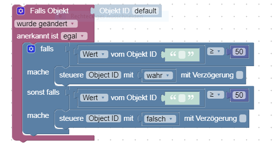

    ich habe 2 Shelly PlugS wovon ich einen (ShellyA) Abhängig von der Last am anderen (ShellyB) schalten will - also eine Master/Slave Geschichte.
    Folgendes Script habe ich hierzu erstellt:
    Leider funktioniert das ganze nicht, komme aber nicht drauf, wieso. Wenn ich die Last nur als Zahl angebe und Watt weglasse, bringt es auch nichts.
    Vielleicht ist hier jemand, der mir helfen kann?
    Vielen Dank für eure Ideen!

      @srkonus probier Mal Wert von Objekt und die 50 W nicht als Textbaustein. Müsste im Logik und Mathebereich sein.
        srkonus
        Hallo bommel,
        vielen Dank für deinen Tipp, das war der Baustein den ich gesucht habe. Gestern erst gebastelt und erfolgreich getestet. Das Wetter verhindert bzw. senkt meine Motivation so etwas zu machen. Garten und Bücher sind dann irgendwie wichtiger.
