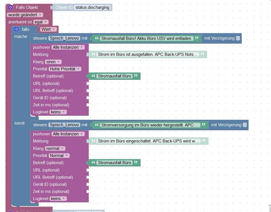

        • UweRLPU Offline
          UweRLPU Offline
          UweRLP
          Ich habe das so gelöst...
          stefu87_CHS 1 Antwort Letzte Antwort
          • UweRLPU UweRLP
