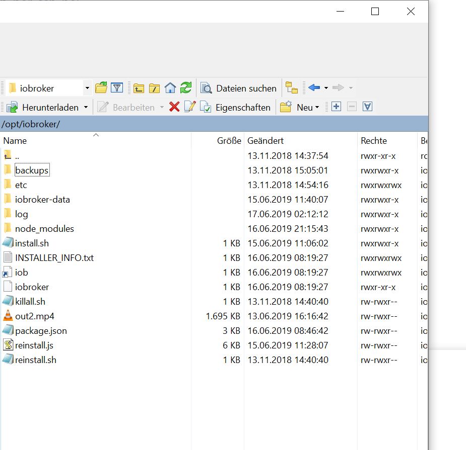

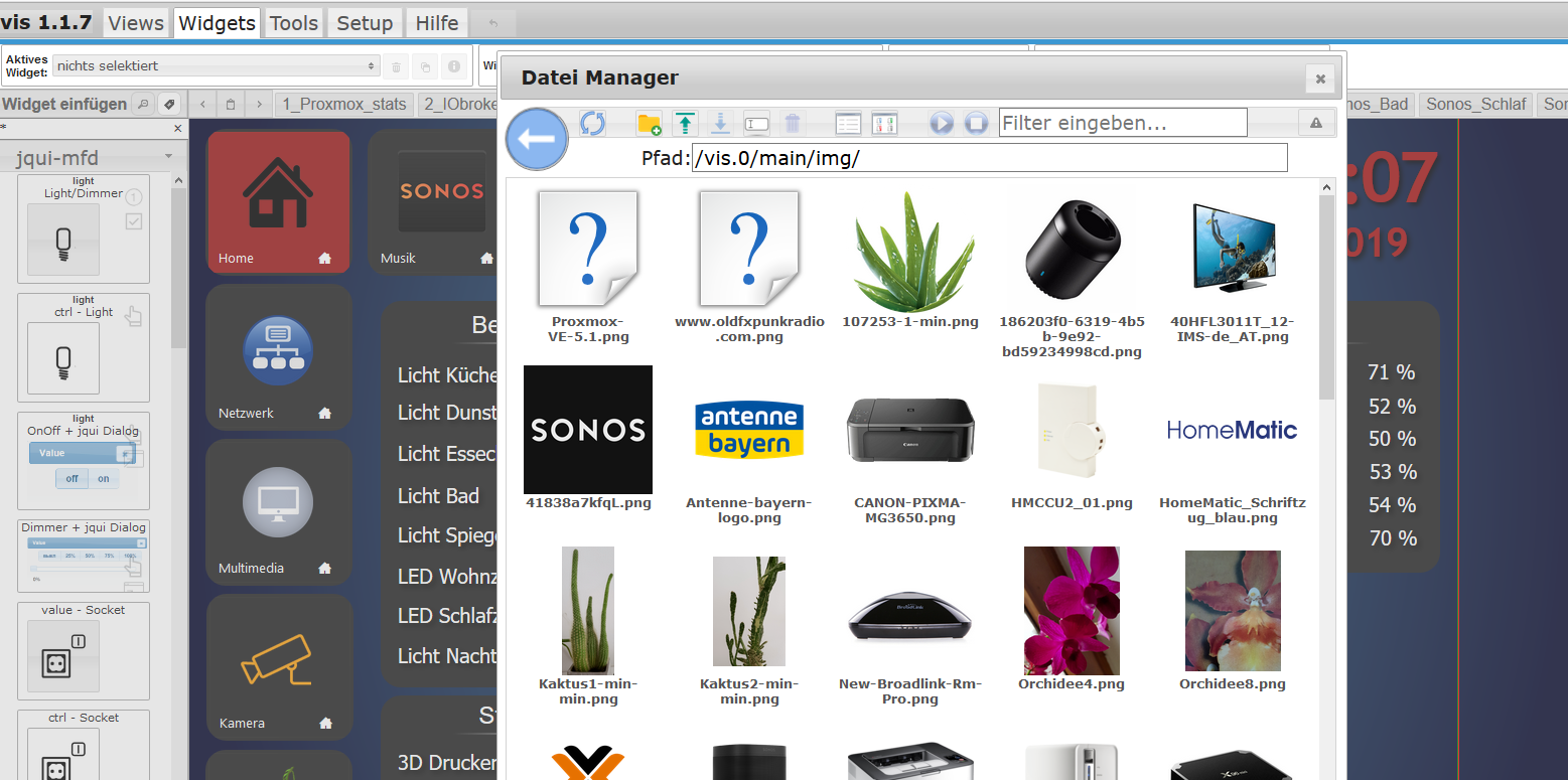

            • A Offline
              A Offline
              Andre R.
              Setup --> Dateimanager sieht dann so aus
