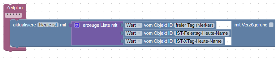

    Hallo zusammen
    Ich habe eine ServiceVariable vom Typ Zeichenkette in die ich Texte von mehreren ServiceVariablen vom Typ Zeichenkette mit dem Trennzeichen ; schreiben möchte.
    Beispiel (der Intervall ist nur für Testzwecke):
    schedule("* * * * *", function () {
      setState("hm-rega.0.2633"/*Heute ist*/, [getState("hm-rega.0.25018").val, getState("hm-rega.0.39794").val, getState("hm-rega.0.3365").val], true);
    Leider mache ich hier etwas falsch...
    Hat mir bitte jemand einen Typ.

      @hanan Texte fügt man nicht mit erzeuge Liste mit, sondern mit erstelle Text aus zusammen.

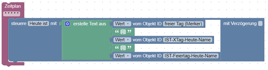

        Hallo Paul
        Das habe ich auch versucht, leider ohne Erfolg.
        Habe gesehen, dass eine SV nicht vom Typ Zeichenkette ist sondern Werteliste. Daher habe ich gedacht, dass das der Fehler ist, leider nicht.
        Was möchte ich tun:
        Ich habe eine SV Typ Zeichenkette in die ich folgendes schreiben möchte.
        SV1 leer = auslassen, SV1 mit Text = Text in SV mit einem ;
        SV2 leer = auslassen, SV2 mit Text = Text in SV mit einem ;
        SV3 leer = auslassen, SV3 mit Text = Text in SV
        (im Moment ist SV1 noch mit Typ Werteliste und SV2 und SV3 sind mit Typ Zeichenkette)
        Dieses muss nicht zwingend mit Blockly sein, doch mit der Skript-Sprache bin ich nicht so der Anton...
        Liebe Grüsse aus der Schweiz
        Andy

          @hanan sagte in Texte von mehreren SV in eine SV schreiben:
          Kannst du das mal zeigen, das muss auch mit deinen Wünschen gehen, auch wenn es dann wüst aussieht

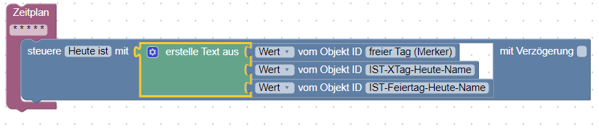

            Hallo Homoran
            Hier mal mein Blockly:
              setState("hm-rega.0.2633"/*Heute ist*/, ([getState("hm-rega.0.25018").val,getState("hm-rega.0.3365").val,getState("hm-rega.0.39794").val].join('')));
            (freier Tag = SV1; Ist-XTAG-Heute-Name = SV2;IST-Feiertag-Heute-Name = SV3)
            Hier die Fehlermeldung:

                @hanan sagte:
                javascript.0 2019-06-07 13:41:00.004 warn State "hm-rega.0.2633" not found
                Das hat nichts mit der Textverknüpfung zu tun. Offenbar gibt es Probleme mit dem Datenpunkt "Heute ist". Welche Eigenschaften hat er (bitte RAW in code tags) ?

                    Hallo paul53, hallo Homoran
                    Jep, habe die SV "Heite ist" in ioBroker neu eingelesen und es funzt.
                    Leider wird, wie bereits festgestellt, die SV1-Werteliste nur als Zahl dargestellt.
                    Frage, wie kann ich es machen, dass wenn kein Text in der SV ist diese nicht mit einem ; getrennt wird?
                      setState("hm-rega.0.2633"/*Heute ist*/, ([getState("hm-rega.0.25018").val,'; ',getState("hm-rega.0.3365").val,'; ',getState("hm-rega.0.39794").val].join('')));
                      Du musst vorher eine Ersetzung der Ziffern durch den gewünschten Text machen.
                      Beim Erzeugen der jeweiligen Werte aus den Ziffern bereits dort ein Semikolon dranhängen, oder eben nicht.

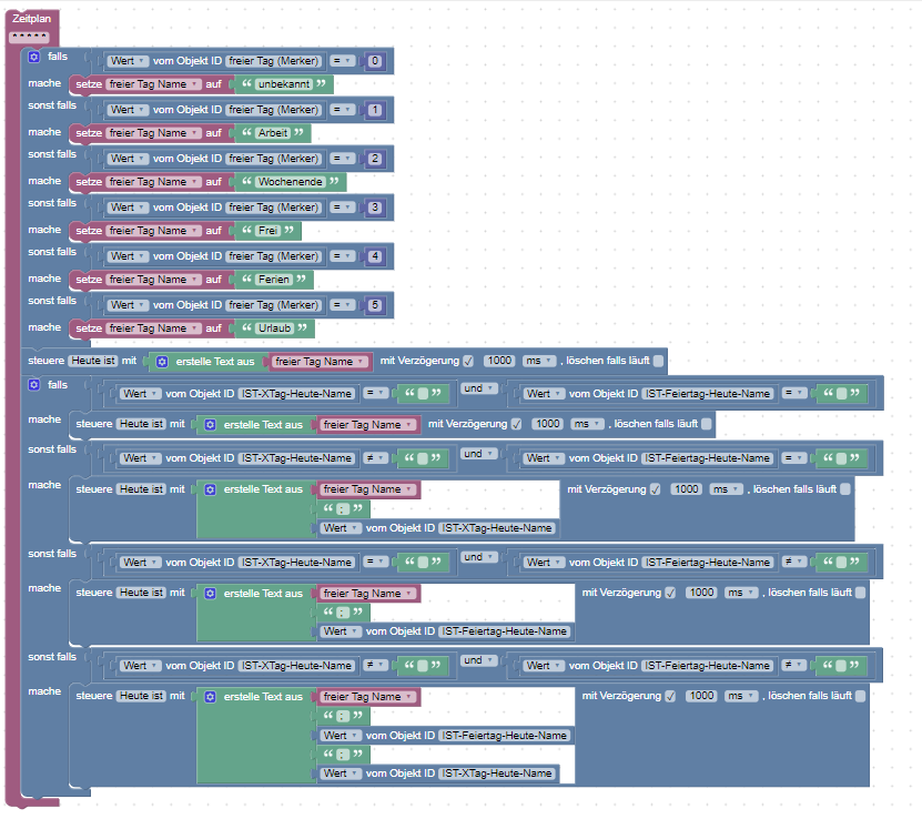

                        Hallo Homoran
                        Ist vielleicht nicht das sauberste, aber könnte funktionieren...
                        var freier_Tag_Name;
                          if (getState("hm-rega.0.25018").val == 0) {
                            freier_Tag_Name = 'unbekannt';
                          } else if (getState("hm-rega.0.25018").val == 1) {
                            freier_Tag_Name = 'Arbeit';
                          } else if (getState("hm-rega.0.25018").val == 2) {
                            freier_Tag_Name = 'Wochenende';
                          } else if (getState("hm-rega.0.25018").val == 3) {
                            freier_Tag_Name = 'Frei';
                          } else if (getState("hm-rega.0.25018").val == 4) {
                            freier_Tag_Name = 'Ferien';
                          } else if (getState("hm-rega.0.25018").val == 5) {
                            freier_Tag_Name = 'Urlaub';
                          setStateDelayed("hm-rega.0.2633"/*Heute ist*/, (String(freier_Tag_Name)), 1000, false);
                          if (getState("hm-rega.0.3365").val == '' && getState("hm-rega.0.39794").val == '') {
                          } else if (getState("hm-rega.0.3365").val != '' && getState("hm-rega.0.39794").val == '') {
                            setStateDelayed("hm-rega.0.2633"/*Heute ist*/, ([freier_Tag_Name,'; ',getState("hm-rega.0.3365").val].join('')), 1000, false);
                          } else if (getState("hm-rega.0.3365").val == '' && getState("hm-rega.0.39794").val != '') {
                            setStateDelayed("hm-rega.0.2633"/*Heute ist*/, ([freier_Tag_Name,'; ',getState("hm-rega.0.39794").val].join('')), 1000, false);
                          } else if (getState("hm-rega.0.3365").val != '' && getState("hm-rega.0.39794").val != '') {
                            setStateDelayed("hm-rega.0.2633"/*Heute ist*/, ([freier_Tag_Name,'; ',getState("hm-rega.0.39794").val,'; ',getState("hm-rega.0.3365").val].join('')), 1000, false);
