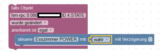

    ich möchte das, wenn ich auf einen Value von dem Hm.RPC Adapter triggere, meine Sonoff Steckdose bzw Sonoff RF steuern möchte. (Tasmota Firmware)
    Sonoff ist korrekt eingebunden, denn über die Objekte kann ich den Zustand Steuern: (Esszimmer.Power)
    Wenn ich nun aber den Homematic Taster als Quelle einbinde und als Ziel das Sonoff, so passiert leider nichts.
    Dabei ist es egal, mit welchen Variationen ich es bisher getestet habe:
    2019-06-04 12_43_03-javascript - ioBroker.png oder aber
    Habt ihr hier eine Idee was hier schlief läuft?

      @sectorchan sagte:
      Die HM Taster ändern ihren Wert nicht. Es muss also auf "wurde aktualisiert" oder auf "ist wahr" getriggert werden.
      EDIT: Sind es wirklich Taster mit .STATE ?

          @sectorchan sagte:
          Taster (HmIP-BSM)
          Nach meiner Kenntnis ist der HmIP-BSM ein Aktor. Ein Datenpunkt .STATE ändert seinen Wert zwischen false und true. Soll die Sonoff-Steckdose nur eingeschaltet werden und bleibt dann immer ein ?

            Die Sonoff Dose soll den gleichen Wert haben wie der HmIP Aktor. Wenn der Schalter an ist dann soll auch die Dose an gehen.
            Ich habe das selbe mal mit meinem Roborock getestet, und hier scheint das "steuere ... mit true" funktioniert dort.
            Nehme an, dass das ein Problem mit dem Sonoff ist, und nicht mit dem Aktor selbst, da hier wieder mit dem State gearbeitet worden ist.

              @sectorchan sagte:
              Dann darf nicht die Konstante wahr an den Sonoff gesendet werden, sondern der Wert des Triggerdatenpunktes (unter Blöcke Trigger)
                sectorchan
                Hiermit funktionierts...
                Wobei laut smarthome tricks beides identisch ist sofern man nur einen triggerpunkt nimmt...
