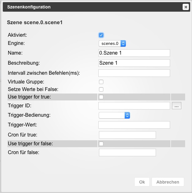

                  du legst im Scenes Adapter eine neue Szene an.
                  In der Szenenkonfiguration änderst du am besten den Namen in zB 0.SzeneBewegung, wählst eine passende Beschreibung. Dann ein Haken bei "Use Trigger for true" und unter Trigger id die ID des Motion-Datenpunktes deines Homematic Bewegungsmelders auswählen. Ok drücken.
                  Dann die Szene markieren und mit "+" einen Aktor zufügen, der geschaltet werden soll. Falls es um Licht geht, dass auch wieder ausgehen soll, solltest du zuerst den Datenpunkt ONTIME des Aktors wählen und auf die gewüschte Zeit setzen (glaube in Sekunden). Dann einen weiteren Datenpunkt zufügen und Datenpunkt STATE oder LEVEL (beim Dimmer) wählen und auf true (bzw. zB 100 beim Dimmer) setzen. Bei Dimmer kannst du noch die RAMP-TIME dazwischen schieben. Jeder Befehl sollte mit Verzögerung übertragen werden. 100ms müssten okay sein.

                    Sven2013
                    Hallo Pix,
                    Ich bin einfach zu dämlich. Ich habe glaube ich alles so eingestellt wie du beschrieben hast.
                    Siehst du einen Fehler?
                    Das Licht wird nicht eingeschaltet und im log taucht folgendes auf: ~~![](</s><URL url=)<link_text text="http://uploads.tapatalk-cdn.com/2016040 ... a35d2c.jpg">http://uploads.tapatalk-cdn.com/20160406/9e1cf59d7f77b939ad93524d3ea35d2c.jpg</link_text>" />
                    ~~![](</s><URL url=)<link_text text="http://uploads.tapatalk-cdn.com/2016040 ... 2fb434.jpg">http://uploads.tapatalk-cdn.com/20160406/2ff0da470dc9c690a1b58d39132fb434.jpg</link_text>" />
                    Gruß Sven

                          @Sven2013:
                          ![](</s><URL url=)<link_text text="http://uploads.tapatalk-cdn.com/2016040 ... 954ab8.jpg">http://uploads.tapatalk-cdn.com/20160406/93faf771f1d483042210686c6c954ab8.jpg</link_text>" /> ` Probier mal Trigger-Wert 'true'
