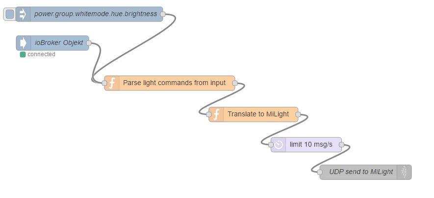

    da der Adapter für die Anbindung des MiLight Systems (RGBW LED System, limitlessled.com) an ioBroker noch im Alpha-Stadium hängt und ich (noch) nicht fit genug für die Adapterprogrammierung bin, habe ich mir als Umgehungslösung einen Flow in node-red gebastelt.
    Das Ganze ist angelehnt an diesen Flow für den Zugriff via MQTT: http://flows.nodered.org/flow/b2cb3bdc5a81ac881d4b
    In meiner Version dient dem Flow ein String-Objekt als Input, das ich nach Belieben aus verschiedenen Scripts und auch direkt aus iobroker.vis heraus befülle. Nach folgender Syntax:
    [power].[group].[whitemode].[hue].[brightness]
    Dabei können die einzelnen Segmente folgende Werte annehmen:

    Beispiel: on.1.no.176.25
    Als nächste Schritte sind noch die Integration des Disco-Mode bzw. der weiteren Standardprogramme inkl. Speed up bzw. down geplant.
    Für den Moment bin ich mit dem was der Flow kann aber noch zufrieden. :)
    Hier das Bild zum Flow:
    Und hier der Code zum Importieren:
