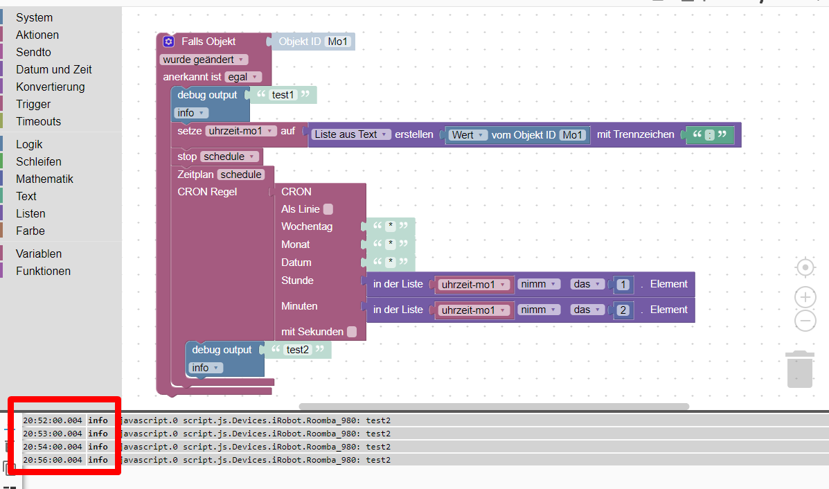

          1. Die Zeit im Objekt wird bei mir per Vis, in Form von einem Zeit-Widget Slider eingestellt. Dies hat zur Folge, wenn ich den Minuten Slider z.B. von 50 auf 56 verschiebe, registriert das Zeitobjekt kurzzeitig alle Schritte, abhängig von der Geschwindigkeit mit welcher ich den Slider verstelle.
          In meinem Fall habe ich den Slider zum testen von 20:50 auf 20:56 verstellt. Wie du dem angehängten Bild entnehmen kannst, wurde dadurch die Funktion "debug: test2" bei jedem Zwischenschritt, welches das Objekt registriert hatte, anschliessend auch noch einmal ausgelöst??!
          Eigentlich sollte dies doch die Stop Funktion verhindern?

            @wizzardking sagte:
            Das Script fängt mit dem Cronjob ja erst wieder an, wenn ich etwas am Zeitplan (Mo1 Objekt im Bild oben) verstelle?
            Ja, damit der Cronjob auch bei Skriptstart erzeugt wird, packe das Setzen der Variablen und den Zeitplan in eine Funktion und rufe diese Funktion sowohl bei Skriptstart als auch aus dem Trigger (nach stop schedule) auf.
            Das mehrfache Triggern kann man mit einem timeout verhindern:

                @wizzardking sagte:
                Wenn ich also um 10:00 das Zeitobjekt auf 14:30 einstelle, um 10:30 dies aber auf 14:45 korrigiere, so wird das Script sowohl um 14:30, als auch um 14:45 ausgeführt.
                Um das zu vehindern, ist stop schedule im Trigger eingebaut. Es kann aber ein Problem geben, wenn eine Funktion (schedule()) den gleichen Bezeichner hat wie eine Variable. Deshalb benenne die Variable schedule mal um in z.B. schedMo1.

                  @paul53 Das habe ich eigentlich auch eingebaut, schein aber nicht zu funktionieren.
                  • W Offline
                    W Offline
                    wizzardking
                    Bei den hier Rot markierten Stellen habe ich "Wert von Objekt ..." genommen, anstelle direkter Werte wie in Deinem Besipiel.
                    Habe ich dort evtl. etwas missverstanden?

                      @wizzardking:
                      Wenn Du innerhalb der Funktion "Wert von Objekt" verwendest, sollte der Übergabeparameter uhrzeit entfallen, denn er ist dann überflüssig.

                          @wizzardking sagte:
                          Block mit dem Inhalt "Wert"
                          Unter Blöcke Trigger
                          Ändere bitte den Variablenbezeichner von schedule !

                            @paul53 said in Zeit-Objekt als Trigger:
                            Nice!!
                            Nach dem umbenennen musst ich auch die stop funktion neu zuweisen, da diese bei "schedule" blieb.
                            Scheint nun perfekt zu funktionieren.
