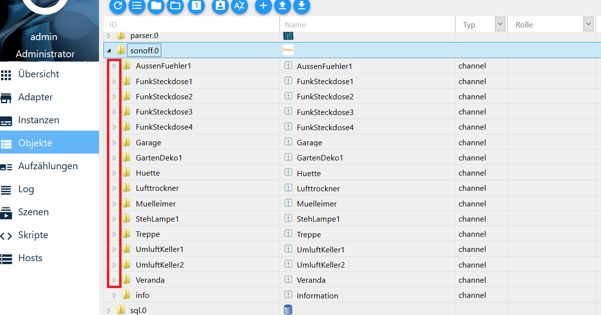

    ich suche eine Möglichkeit über Blockly bestimmte Werte aller Objekte innerhalb einer Gruppe zu addieren.
    Genauer:
    Innerhalb meines IO-Broker Objektes "Sonoff.0" habe ich eine größere Anzahl an Adaptern. Die Anzahl und Namen der Adapter kann ständig wechseln.
    Ich möchte per Script den Wert "Wifi_RSSI" eines jeden Adapters auslesen und weiter verarbeiten.
    Wie kann ich über Blockly eine "for each" Schleife erzeugen, die jeden im Object befindlichen Adapter erreicht?

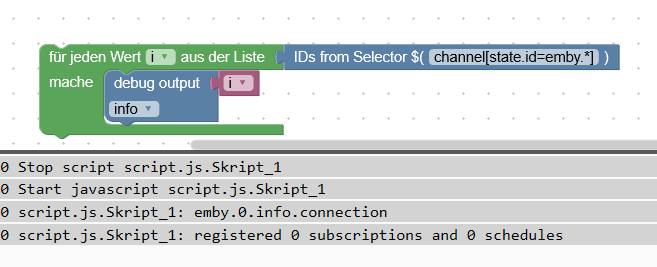

        @PPAM Da hat iomountain recht. Das geht in Blockly (noch) nicht.
        Es gibt den ID-Selector Block, wenn du den Javascript Adapter per Github installierst.
        Dann könntest du es so machen:073af0ab-6b4d-413e-9881-b02a77ae479e-grafik.png

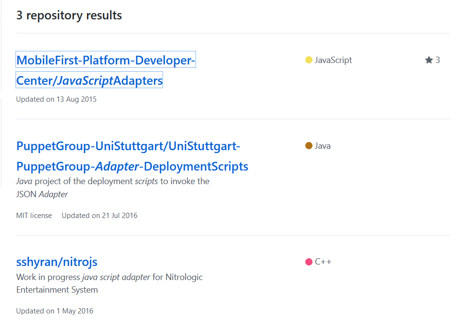

          @thewhobox Danke für die schnelle Rückmeldung :-)
          Wie lautet der Adapter denn auf Github? Irgendwie finde ich da nix, was sich richtig anhört..
          So wahnsinnig wichtig ist es ja nicht. Bevor ich mir das System (wieder) zerschieße, warte ich vielleicht besser auf die Lösung "out of the Box" und gehe den mühseligen Weg, dass ich alles manuell auslese.

            @PPAM mein repo ist Javascript
            Du kannst aber auch den offiziellen installieren von https://github.com/ioBroker/ioBroker.javascript
