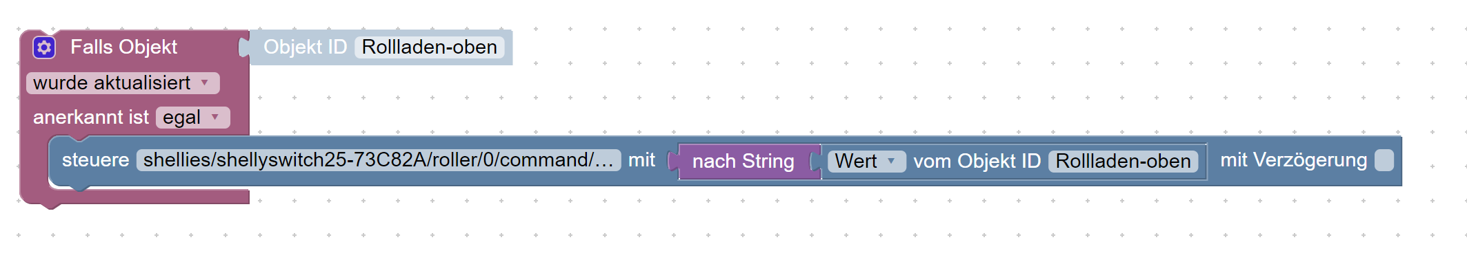

    Ich möchtte Meine Rollläden, welche mit einem Shelly gekoppelt sind, auch per Alexa Sprachsteuerung bedienen können.
    Shelly kommuniziert bei mir per MQTT, was soweit auch zuverlässig läuft.
    Ebenfalls konnte ich einen eigen dafür erstellten Datenpunkt als Smart-Gerät anlegen und der Rollladen lässt sich durch ein simples Blockly Script, welches den Datenpunkt an MQTT weiterleitet auch per Alexa steuern. Funktionalität ist daher kein Problem, aber die Logs geben mir hier Fehler aus, welche ich sehr gerne beseitigen möchte.
    You are assigning a number to the state "javascript.0.Fenster.Rollladen-oben" which expects a string. Please fix your code to use a string or change the state type to number.
    Ich habe nun im Blockly Script ebenfalls ausgewählt, dass der Inhalt des Datenpunktes in einen String umgewandelt werden soll, aber der Fehler bleibt bestehen.

      @wizzardking Das Problem kommt nicht von dem Code-Schnipsel. Es tritt auf, wenn du in den Datenpunkt "javascript.0.Fenster.Rollladen-oben" schreibst.
      Laut deiner Definition (Zeile 7) hat das Objekt einen type: "string" - anhand der übrigen Eigenschaften wie min/max, müsste der aber type: "number" haben.
      Ändere diese Zeile und die Meldung geht weg. Steht ja auch so da ;)

        Es gab mehrere Fehlermeldungen, was zu meiner Verwirrung geführt hatte, da MQTT einen String erwartet hatte und ich den anderen Rollladen auch zu Number umgeändert hatte. Dies wurde aber mit dem "konvertieren nach" gelöst.
        beim anderen Rollladen erhalte ich nun aber die genau gegenteilige Meldung:
        You are assigning a string to the state "javascript.0.Fenster.Rollladen-unten" which expects a number. Please fix your code to use a number or change the state type to string
        Gibt es da irgend eine Logik oder Setup, wann Smart Geräte im ioBroker wie gesteuert werden (Number, String)?
