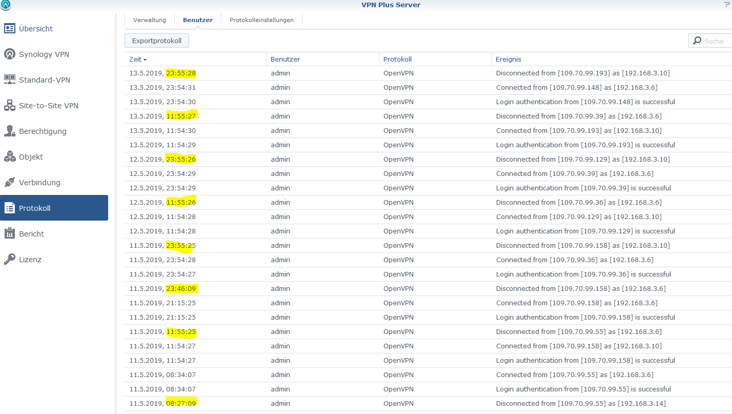

      Dies ist kein Problem, ich habe eine ähnliche Konstellation. Habe in der Wohnung Internet per Kabel, wo ich eine Fixe ip habe, dort steht mein SynoNAS als Master und 40 KM weiter im Garten steht ein Raspi als Slave und dort habe ich LTE fürs Internet. Der Slave im Garten baut einen VPN Tunnel zum Master in der Wohnung auf und ist trotz Zwangstrennung seit Tagen online und das alles ohne DynDNS in meinem Fall!
      Laut Protokoll wird die Trennung bei mir alle 12 Stunden durchgeführt:
      lg Rudi
