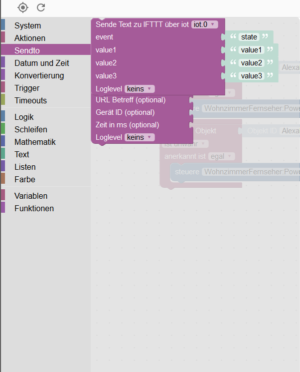

    Moin habe diverse Messaging Adapter Installiert, E-Mail - Pushover. Leider wird mir in neuen und vorhanden unter SendTo keine mehr angezeigt. Der einzige der angezeigt wird ist der Adapter iot. Weiss einer was da zu machen ist?
    Danke!

          Hat noch jemand eine Idee? Anbei ein Scrennshot. Der Iot Adapter scheint die anderen zu überlagern. Auswählen lässt sich keiner.

              @gravidi Was steht denn in der Console von den Browser Entwicklungtools?
              Mal Upload beim Javascript-Adapter machen, Cache löschen und so

                Danke euch. Rechner gewechselt, Cache gelöscht etc hatte ich alles schon gemacht.
                @Homoran
                Den Eintrag habe ich wohl übersehen. Danke dir!
                Ich habe einen faulen iobroker cloud Adpater, wohl der vor der iot wende gefunden. Jetzt läufts!
